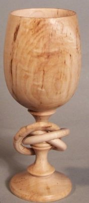

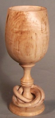

Ziet er weer prachtig uit, evenals de rest van je werk. Ben wel heel nieuwsgierig hoe je die gevangen ringen hebt gemaakt, dit lijkt mij niet te lukken zonder ze door te zagen... tell me if im wrong.

You are wrong Patrick ;), maar wel dicht bij het goede antwoord :D, haha.
Je breekt de ring aan een kant en voorzichtig open wringen en over de andere ring schuiven, dan de breek lijmen, Ik gebruik CA (seconden lijm), bijna onzichtbaar als je de goede plaats in de ring gebruikt 1thumb.gif
