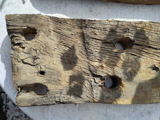

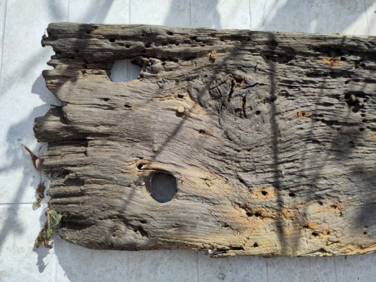

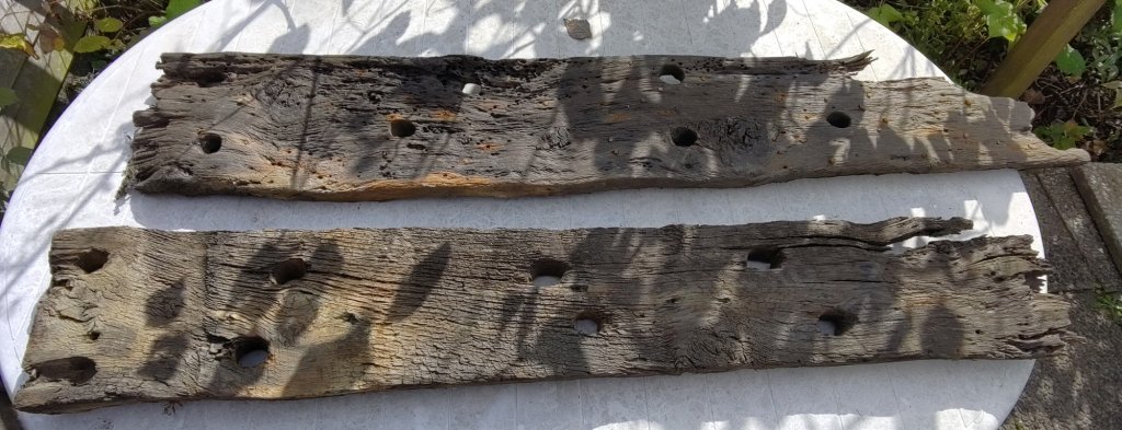

Een klein jaar geleden twee planken gevonden op het strand. Heb het toen nog gemeld (via social media) bij een paar instanties, maar die reageerden niet. Dus ik neem aan dat ik dit gewoon mag houden. Eerder wist iemand al te vertellen dat dit soort hout zonder metalen bevestigingsmiddelen afkomstig is van een vikingschip. Later in de VOC-tijd gebruikte men blijkbaar metaal. De balk heb ik niet meegenomen, alleen de twee planken.
Toen ik het vond was het volledig verzadigd met (zee)water. Het ligt nu 10 maanden in de schuur, het is goed opgedroogd. In het begin wat schimmelvorming, maar na het eraf geborsteld te hebben is dat niet teruggekomen.
Suggesties wat er mee te doen zijn welkom. Het gaat nog wel een tijd duren vanwege andere projecten.

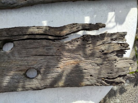

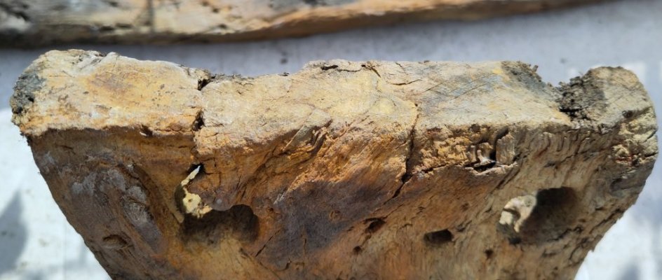

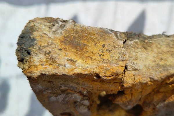

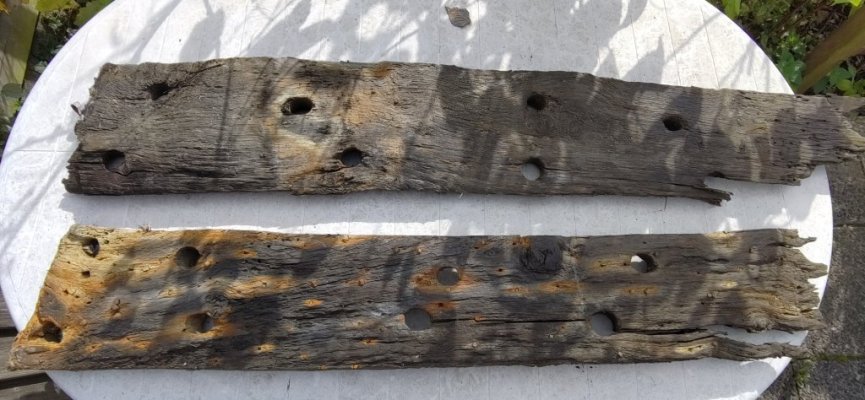

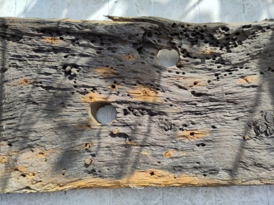

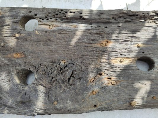

Nog een paar detailopnames.

Waarschijnlijk komt het wel van een moderner schip dan een vikingschip. Ik zag een vierkant gaatje in de plank op deze foto: https://www.woodworking.nl/attachments/img_20251009_133900-jpg.161011/

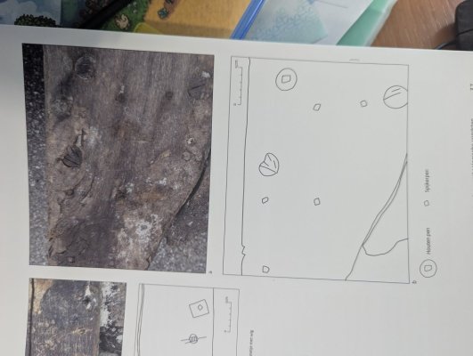

Vervolgens het boek 'houten scheepsbouw in de nederlanden van de late middeleeuwen tot nu' er bij gepakt want daar had ik ook van die vierkante gaten in planken gezien.
De vierkante gaten zijn voor spijkers die ze bij de bouw van het schip gebruiken om de planken op hun plek te houden, de ronde gaten zijn dan voor de houten pennen waarmee de definitieve constructie wordt vast gezet, de spijkers worden verwijderd en de vierkante gaten vullen ze dan weer met houten pennetjes, want ijzer roest natuurlijk.
Dat gezegd hebbende, een mooi stuk hout wat een mooie plek in het huis verdiend. Iets wat je in de woonkamer zou zetten zou ik zeggen, een sierkistje of een dienblad al dan niet met perspex of epoxy om het dicht te maken.

Mooie stukken, met een verhaal. Wil toch graag even meeliften op het topic ontzilten. Onlangs een paar flinke stukken (brand?) hout op het strand gevonden, Een met veel gaten van een of ander worm, denk dat er een leuk epoxy draai projectje in zit. Heeft iemand ervaring met epoxy en drijfhout?
