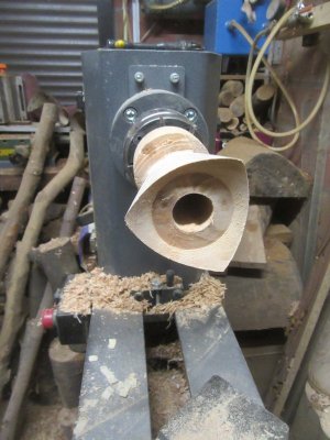

Nou Nico,

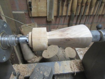

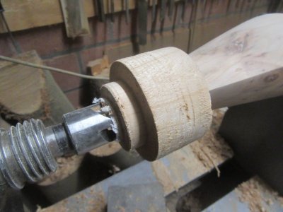

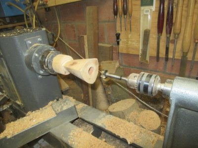

Niet echt, wilde hem eigenlijk niet meer schuren, omdat het hout niet bepaald een succes is.
Heb dit echter toch nog maar gedaan om te kijken hoe hij zou worden.
Heb er ook nog een simbel dekseltje op gedraaid en nu kan het wel.:cool:

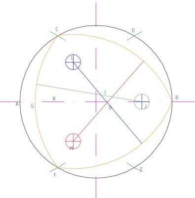

Beste forumleden,
Aangezien ik geen word-document kan opladen hier op het forum kan ik het tekeningetje niet plaatsen zodanig dat jullie het eigenhandig kunnen vergroten of verkleinen volgens beschikbare hout.
Wie het wenst, stuur me een PB en geef jullie mailadres. Ik stuur het met plezier door.
Ik kan een PDF-Bestand plaatsen, maar dat kan je niet eigenhandig vergroten en verkleinen.
Wie het maakt, succes ermee en laat het resultaat hier zien.
Hopelijk is mijn bijdrage duidelijk en hebben jullie er wat aan.

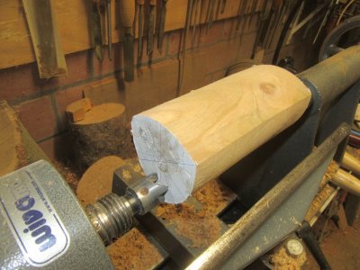

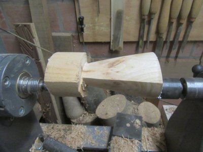

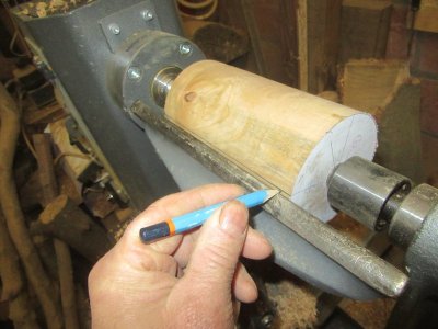

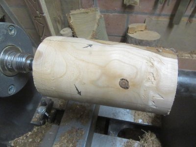

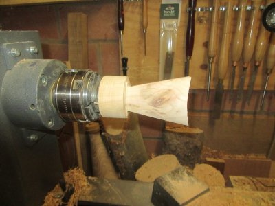

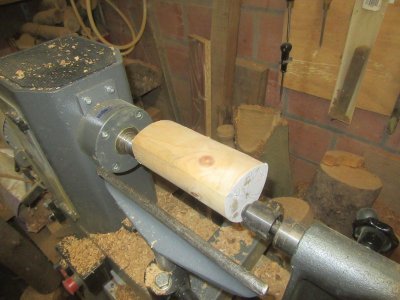

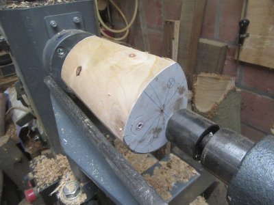

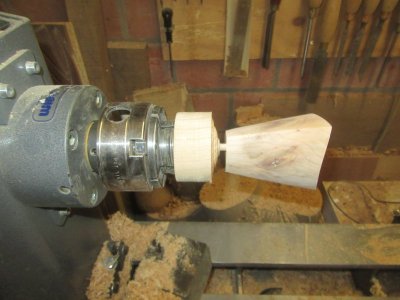

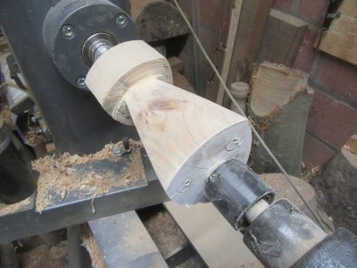

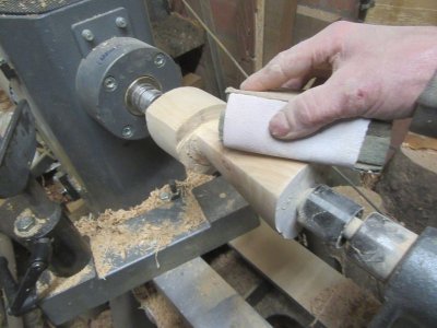

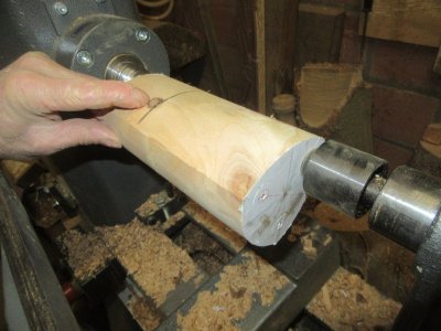

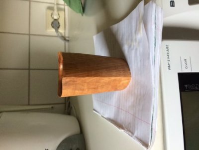

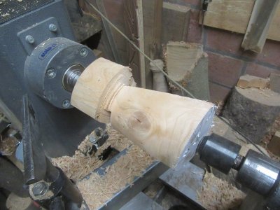

Heb het even geprobeerd.
Is geen mooi stukje hout, maar ikwilde toch even weten of ik een rechte lijn kon krijgen.
imagejpeg
Ik vind het super leuk dat u het al gewaagt heeft .
De gebogen randlijnen aan het bovenvlak en eventueel aan het grondvlak zijn logisch hé.
Volgens de 3 lange ribben in de hoogte van het vaasje merk ik ook dat het oké is. Deze zijn recht.
Nu zou ik me zeker wagen naar een mooi stukje hout.
Dikke proficiat.

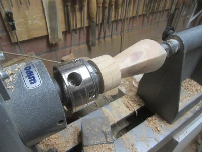

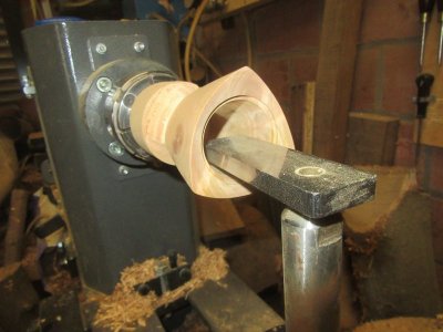

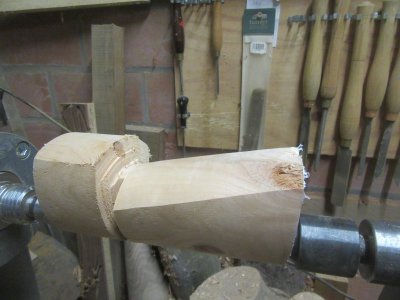

Deze ribben zijn redelijk makkelijk recht te houden, maar ik heb dit idee al eens gebruikt bij verschoven assen, zodat de ribben iets getorst zijn en dan vind ik het toch vrij moeilijk om deze egaal te laten verlopen.

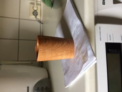

Mooie vaasjes en ook bedankt voor de achterliggende informatie dat maakt het een stuk begrijpelijker. Ik ga dit zeker eens proberen.

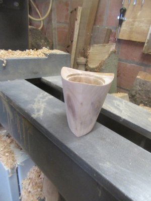

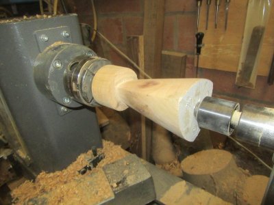

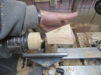

Groetjes Sirjacobs Didier.

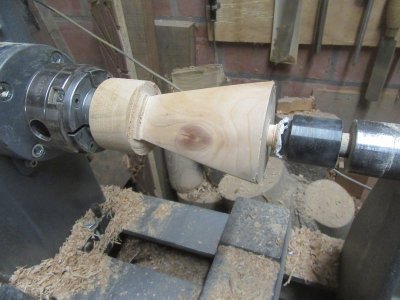

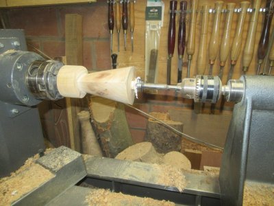

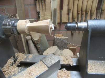

bij deze, leuk en leerzaam om te maken
Groet
Gerwin
Zeer mooi vaasje Gerwin, ben het eens met Nico.
Is veel mooier Gerwin, zo hou je dezelfde stijl in heel het werk.
