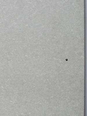

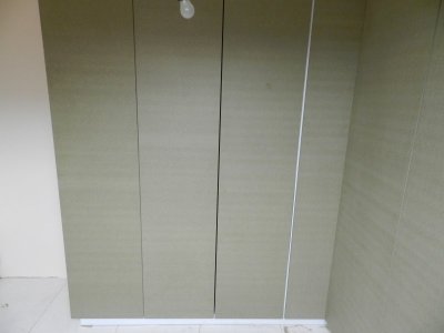

jb1111
9 jul 2013
heb nog snel een foto gemaakt van de kast
de 2e foto is het gaatje in de mfd deur van de kast

Dat lijkt me wel te doen. Wel even oppassen dat je het mdf niet te veel schuurt rond het gat zodra je de plamuur wegwerkt. Vooral het goedkope mdf wordt dan wat korrelig / ruw.
SjoerdvR
6 jun 2016
635
461
Desnoods lijm je er een propje van mdf/deuvel in en werk je dat af. Dit gaatje lijkt mij veel te klein om een nieuwe plaat te overwegen!

ja dat is inderdaad een klein gaatje en zou ik gewoon dicht plamuren, maar vanuit uw vraag stel ik wel vast dat het potgat dus te diep is. Vraag is of dat dat geen kwaad kan dan, geeft het wel dezelfde sterkte voor het scharnier?
