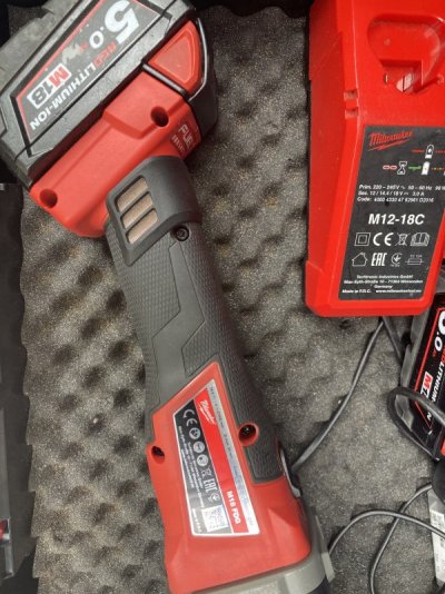

Wij gebruiken een Milwauki stiftfrees om cilinders open te frezen , met 18 volt en 5 Ah een sterke frees
Deze kun je ook voor houtrot gebruiken met de juiste frees .

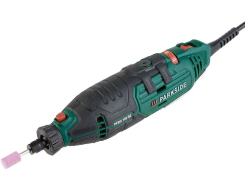

Ik heb er laatst een van parkside van de lidl gekocht. Kwam met 6mm spantang en 3,2mm spantang. Was 25 euro. Dus dat valt wel mee. Eigenlijk gekocht omdat ik nog een hele bak slijpsteentjes en lamellenschuurschijfjes had staan. Zaten bij mijn suhner slijpmachine. Die heb ik verkocht omdat hij teveel ruimte innam voor wat ik hem gebruikte. Nu natuurlijk spijt, want ik heb nu ruimte genoeg. Maar ja zo gaan die dingen.
Waarderingen: ZotVanHout

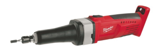

Deze gebruik ik op mn werk , alleen voor metaal .
Nadeel van deze is het hoge toerental , en misschien ook de power .
Als ik een sluitplaat uitslijp uiteraard met veiligheidsbril , krijg ik daarna geïrriteerde ogen .
Dit komt omdat fijne metaal splinters ( stof ) in je haar terechtkomt , en dat later weer in je ogen terecht komt .
Voor de rest een topapparaat .
Groeten Willem

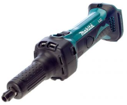

Ik gebruik hier de makita stiftslijper voor op accu, gebruik ik ook regelmatig om sluitplaatjes uit te vijlen/slijpen. Enige nadeel van het type dat ik heb is dat het toerental niet regelbaar is.
die bekijk ik ook
