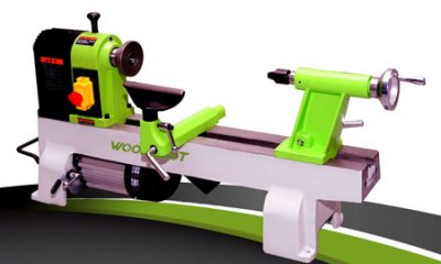

Heb de Woodfast M305 gehad en heb nu een verlengde Drechselmeister staan, je kan beide machines qua prestaties niet met elkaar vergelijken. Het zijn twee totaal verschillende machines in gebruik, de Woodfast is een klein bankje met dito vermogen, de Drechselmeister is een stuk groter, zwaarder, heeft een pak meer vermogen, en het toerental kan traploos geregeld worden. Het voelt aan en werkt als een grote draaibank.
De woodfast op tafel:
De Drechselmeister uitgepakt:

Waarom gebruikt Woodfast zo'n vreselijke kleuren? :) (goed idee om em gewoon te herschilderen)
Worden die machines altijd de ikea-way geleverd?

Hallo Vesper
die verschrikkelijke gele kleur hebben ze bij Woodfast vervangen door de combinatie zoals op de foto hieronder. herschilderen hoeft niet meer. De kleuren zijn in werkelijkheid minder fel dan op de foto. Beide machines zijn inderdaad niet te vergelijken, de aanduidingen zeggen het reeds: de Woodfast is een mini, en de Drechselmeister is een midi. Zelf heb ik een Woodfast en ben er zeer tevreden over, maar ik heb ( voorlopig) geen ambitie om groter te draaien.
