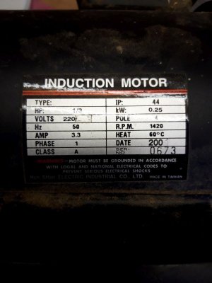

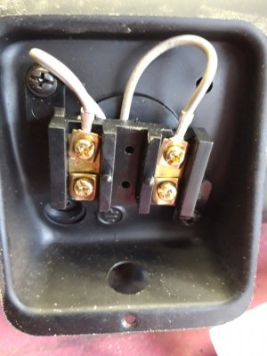

Hoe kan ik de draairichting van deze inductiemotor veranderen?
Ik ken de situatie met V1, V2, W1, W2 maar deze is nieuw voor mij.
Wie biedt een oplossing?

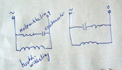

Het staat al heel mooi in het stuk waar hstraat naar verwijst. De essentie staat in dit schetsje:
Dus: Aansluitingen van de tak waar de hulpwikkeling en C in zit verwisselen (nul naar fase en fase naar nul) .Of wat soms makkelijker is: Hoofdwikkeling omdraaien qua aansluitingen.

Pieter...
... maar ik zie geen condensator aansluiting...
Vilgens mij moet je dergelijke motor manueel op gang zetten (ik heb hier ook zo een ding liggen)
De draairichting bepaal je dan manueel door de aanzet die je geef.
Jos

Pieter...
Bekijk bijlage 86289
Volgens mij moet je dergelijke motor manueel op gang zetten (ik heb hier ook zo een ding liggen)
Jos
Deze variant geldt voor motoren waar de functie hoofdwikkeling en hulpwikkeling verwisselt kan worden. Dus voor bij motoren waar deze beide wikkelingen identiek zijn.
(de mogelijkheid dat de motor van Pieter geen C heeft had ik nog niet overwogen. Op wasmachines van voor de tweede WO zaten zulke minimalistische motoren :D)
