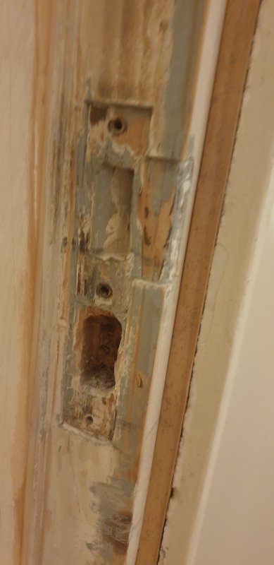

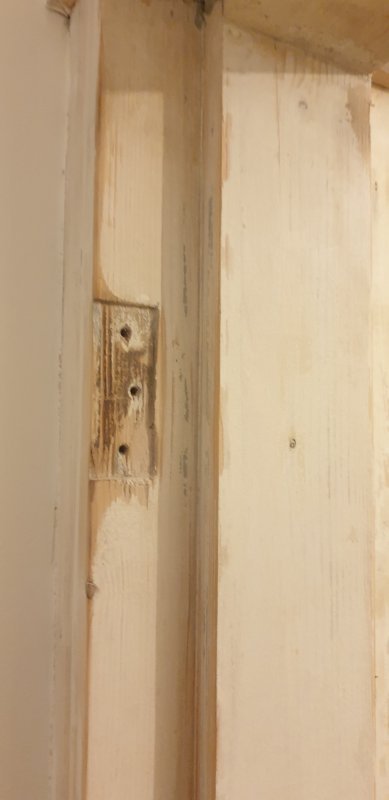

Ik ben bezig met een verbouwing, en moet nog 2 deurkozijnen van draairichting omdraaien. De sluitplaat zal gevuld moeten worden en de plaatsen waar de oude scharnieren hebben gezeten. Op de plaats waar de sluitplaat zit zal nu een scharnier moeten komen. Ik ben nu op zoek naar een manier op het oude gat van de sluitplaat te vullen en waarbij ik ook het nieuwe scharnier daar kan bevestigen. Kunnen jullie mij verder helpen wat de beste manier is om dit op te vullen?

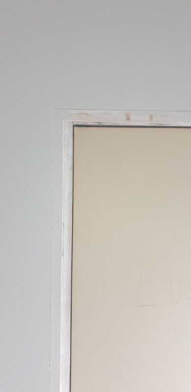

Er zullen ook nog nieuwe architraven rond de kozijnen moeten. Bij de verbouwing zijn er stuclatten rond de kozijnen geplaatst. Kan ik de nieuwe architraven gelijk laten aansluiten met de stuclatten of kan ik hier beter +- 0,5 cm laten verspringen? Mij lijkt het zelf mooier om de architraven gelijk te houden met de stuclatten, maar wellicht gaat de verf dan op dit punt scheuren?
Ik heb foto's toegevoegd ter verduidelijking.

Ik steek de scharniergaten onder een flauwe hoek weg en lijm er dan een passend stuk hout in. Als de lijm droog is, schaaf ik het vul stuk gelijk met het hout. Er zijn ook mensen die de gaten gewoon vullen met 2 k plamuur. Slotgat gaten vullen met langshout. Als lijm droog is verdiept vlak frezen en dan zelfde als bij scharniergaten. Daarna gat voor scharnier steken. Ik zet architraven altijd iets van de rand. Gelijk is ongelijk. En je hebt een mooier oppervlak om de kitnaad in te leggen.
