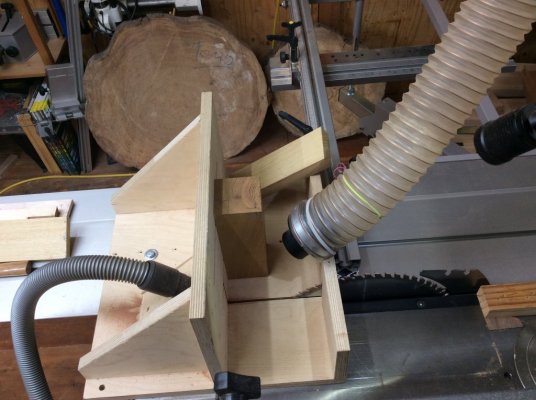

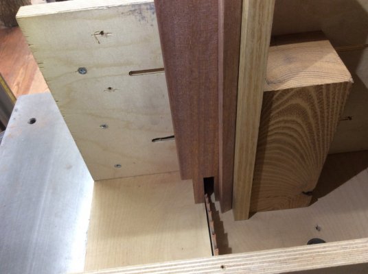

Ik heb slisverbindingen voor ramen gemaakt met een hulpstuk op mijn Hammer zaagmachine.
Hier een paar foto's van het geheel:

Zo'n slisverbinding is ontwikkeld om op een grote freesbank snel verbindingen te maken. Als je voor je zelf een raampje gaat maken en je hebt niet de frezen en de bijbehorende machine, kost het alleen veel extra tijd. Dan is een simpele pen en gat verbinding veel sneller klaar. En als je de gaten niet doorlopend maakt, heb je minder kops hout dat aan de elementen wordt blootgesteld.

Je hebt gelijk. Ik ben met een bovenfrees en een mal in de weer geweest, maar het luistert zeer nauw. Het feit dat de stukken hout al geprofileerd zijn helpt ook niet mee om een bovenfrees met mal stabiel te houden. Ik ga komende week de methode van Althanor (foto) proberen op een proefstuk, maar dan moeten de stapjes ook telkens exact zijn.

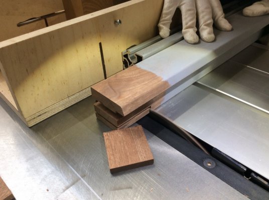

Ik heb met het opvulklosje gewerkt dat je op de foto’s kunt zien (Robinia) daardoor kun je elke keer dezelfde afstand verminderen. Is even puzzelen in het berekenen omdat je dan de dikte van de zaagsnede erbij moet tellen of er vanaf trekken. Ik heb dat niet meer in mijn geheugen hoe exact, moet ik ook weer voor mezelf visueel maken….

Ik begrijp het, dit met de aanslag vd machine zelf instellen is niet nauwkeurig genoeg. Er zit voor mij weinig anders op dan deze passtukjes met mijn afkort/paneel zaag uit hard MDF zagen en dan testen op een proef stuk. Houd me van de straat🤓

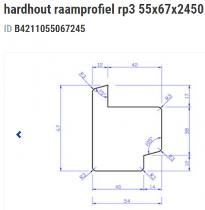

die rp3 heeft een afschuining van 15°
met de zaag kan je een slisverbinding met rechte hoeken maken
maar hoe ga je die 15° in de stijlen trekken ?
noot: voor een goede afwatering dient de stijl over de (onder)regel te reiken
of heb je de stijlen op maat laten maken ?
bron: hardhout raamprofiel rp3 54 x 67 x 2450 mm | PontMeyer

de borsten schuin aanzagen onder 15 graden kan ook prima op de zaagtafel
