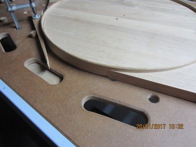

Hallo,
Ik ben bezig met een draaiplateau, maar nu wil ik er een boord rondmaken zodat de potjes er niet aftuimelen tijdens het draaien.
Nu mijn vraag: zou het voldoende zijn om de boord te lijmen of moet ik hem nagelen of schroeven?
Mvg,
Rudy

Lijmen kan opzichzelf als je het goed kan klemmen.
Een spijkertje erbij mag ook, maar hoeft zeker niet als het niet mooi kijkt.
Daar waar het samenkomt, overlappend verstek ipv stuiknaad.

De strook hout dient wel voldoende soepel te zijn zodat het makkelijk naar de ronding te vormen is. Anders kun je de strook met ruime overmaat op lengte maken, nat maken en om de ronde vorm klemmen met een klemband. Met plastic de ronde vorm wel beschermen tegen het vocht. Aan één kant (na droging) maak je een taps deel over een paar centimeter. Smeer lijm op de omtrek van de schijf en op de buitenkant van het tapse deel en klem de strook met de klemband. Zorg dat het midden van de band op het midden van de dikte van de schijf zit. Anders kan het losspringen. Na droging werk je de verdikking bij het tapse deel bij.

Jammer dat ik het nu pas lees, ik heb de strook dus niet nat gemaakt en daarom zat er bij mij heel veel spanning op.
Ik heb het eerst geprobeerd met alleen lijm maar na een dag het geheel losgemaakt vlogen de klemmen door de werkplaats, de lijm kon de boord niet houden.
Ik heb het daarom genageld met lijm er tussen.
Morgen ga ik weten of de boord nu vast zit.

Kan je anders niet met je bovenfrees een deel uithollen, maw een kleinere cirkel frezen? Dan hoef je geen randje te lijmen, maar ik kan niet zien heo dik eea is, of dat (nog) kan.

Een extra probleen is kops hout. Omdat het om een schijf gaat heb je over een aardig deel van de omtrek te maken met kops hout of nagenoeg kops hout. Dat lijmt van nature al niet lekker. Als je een strip rond gaat buigen met een overlap, laat de overlap dan op een kopse kant vallen. Dan heb je meer omtrek waar het beter lijmt. De lapnaad biedt een redelijk te lijmen oppervlak.
5.438
2.084
Dit buigt ook goed over een hete metalen buis, die je b.v. verwarmt met een verfstripper. Zo buig je ook de kanten van een gitaar of een soortgelijk muziek instrument. Het hout wordt niet nat en je kunt het daardoor ook direct verlijmen. het kan ook zonder buis.

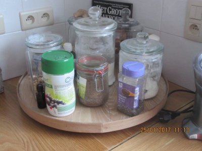

Gisteren de klemmen verwijderd en het zit vast, ik heb de draaischijf nog niet even kunnen schuren of het werd al in gebruik genomen(dus zal het wel ok zijn denk ik).
Bedankt alle voor de hulp en ideeën, in de toekomst toch maar even warm maken voor ik ga buigen!

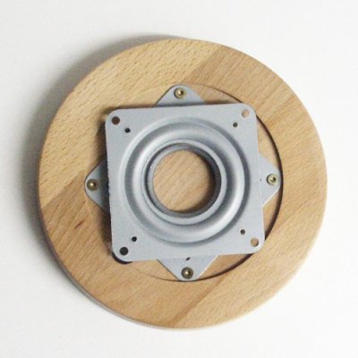

Dat is de naam van het hele plateau, maar ik bedoel het draaimechanisme. Ik zoek zoiets voor onder een kastje, draait nu op knikkers in een groef maar dat bevalt niet.
