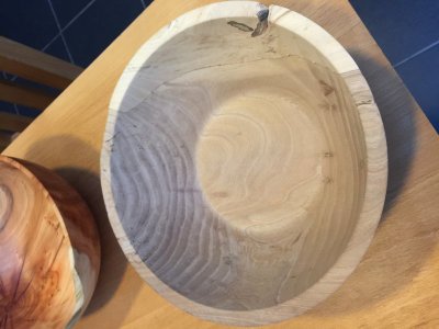

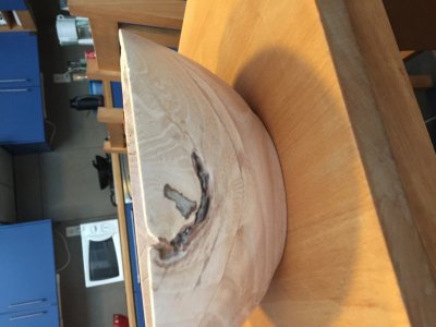

Ik heb een stuk iep dat behoorlijk ver heen is. Het hout is serieus aangetast en draait daardoor slecht. Het komt van het onderste stuk van een boom die afgestorven is door de iepenspintkever. In de winter heb ik de boom omgezaagd,en het stuk van een goede halve meter lengte onder de carport bewaard.Het hout is echter nauwelijks gedroogd en de vochtmeter geeft nog 50% RV aan.
Ik heb geprobeerd voor te draaien, maar het oppervlak is erg brokkelig.
Mijn vraag nu is: zal het hout zich beter laten draaien als het droog is, of maakt dat geen verschil.

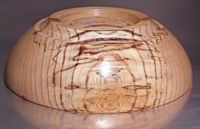

Als je dat hout gedraaid had toen je het juist in je bezit kreeg, was het misschien mogelijk geweest om het voor te draaien.
Het probleem met spalting/slaap is dat dit doorgaat zolang het hout boven 20% vocht is, het stopt dus niet terwijl het zit, beneden de 20% vocht kan de schimmel niet leven, zo het beste is onmiddellijk voor draaien en dan laten drogen.
Het word dus niet beter, maar alleen maar slechter met zitten terwijl het nat is, Sorry.

Leo, ik denk niet dat het hout nog veel slechter geworden is in de zes maanden dat het hier gelegen heeft. Het was het gedeelte net boven de stronk en doordat de boom op een helling stond, was het aan een kant bedekt met aarde.
Maar ik heb vandaag de andere helft van het stuk in de draaibank opgespannen. Het was al flink gedroogd (ongeveer 25% aan de buitenkant) en het ging beter dan het eerste stuk. Het is ook wel in iets betere staat.
Ik heb het stuk eerst ruw gedraaid en daarna fijn nagedraaid met een schalenguts op 30° (ja, ik weet het, dat is te een te scherpe hoek!). Maar ik krijg nu fijne krullen en vooral weinig uitbreeksel. Wordt vervolgd.

Geloof wat je wilt Mathieu, spalting of slaap zoals je het noemt, is het gevolg van het rotten van hout door fungus dat het hout aantast, en het leeft in het hout en gaat door met het rotten zolang het hout natter is dan 20%, gaat langzamer in koude temperaturen en stopt als het bevroren is, gaat vlugger bij warme temperaturen.

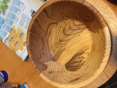

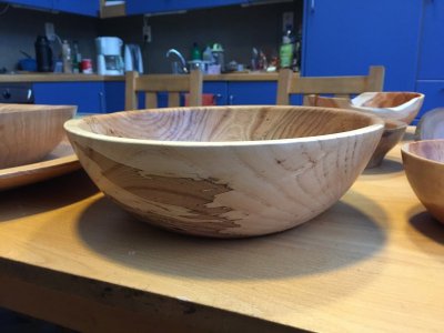

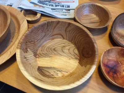

De voorgedraaide schalen waren ondertussen helemaal droog en afgelopen week heb ik ze afgewerkt.
Het draaien ging nu flink beter, zonder uitbreeksel, putten en dergelijke.
Het enige probleem is dat er nu hobbels in het oppervlakte zitten, en de rand niet overal even dik is. Het hout is niet gelijkmatig aangetast waardoor er zachte en heel zachte delen zijn. De zachte delen schuren sneller weg, met golven en dalen tot gevolg.
Maar de schalen zijn geslaagd. Ik ben tevreden.
Eentje heeft nog geen afwerking, de andere moet nog enkele laagjes olie krijgen.

Mooie schalen van iep of olm, met slaap of vervuring, prachtig allemaal! Hoe krijg het voor mekaar met dat zachte spul ertussen. De afwijkende maat komt dat door verschillende werking van het hout misschien?
De bodems met een hoekige overgang vind ik erg mooi.

Uiteindelijk was het behoorlijk te draaien. Misschien dat mijn vaardigheden er ook weer wat op vooruit zijn gegaan de laatste maanden.
Wat bedoel je met afwijkende maat?
