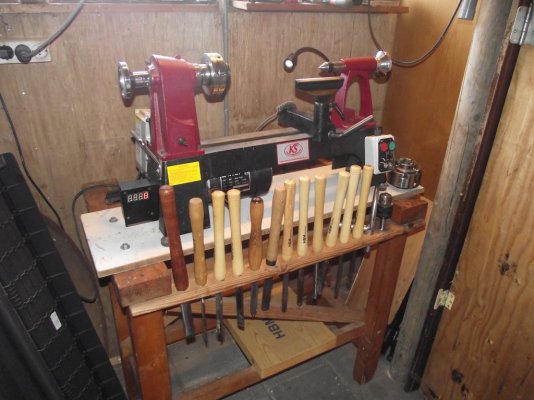

Onlangs is een goede bekende van mij overleden. Nu was deze man een houtdraaier met een grote passie voor het ambacht, hij maakte fantastisch leuke dingen.
Nu heeft zijn weduwe besloten dat ik de kleinste van zijn beide draaibanken zou krijgen. Dat wilde ik ook best wel, maar ik wilde er voor betalen. Geen schijn van kans, daar kon geen sprake van zijn. De grote is echt groot en daar heb ik eigenlijk ook geen ruimte voor. Ik heb niet veel verstand van draaibanken, maar deze voelt best goed aan. Geen rare trillingen, traploze toerentalregeling en links en rechtsom draaiend.

Leuk bankje, kun je voorlopig wel mee vooruit. Alleen de bank op het onderstel 180 graden draaien is wel een idee, en anders ergens tegen de wand

Leuke draaibank. Ik zou wel die beitelhouder naar achter de bank (of nog verder weg) verplaatsen...
Want? De man in kwestie was een zeer ervaren draaier en vond deze opstelling blijkbaar geen probleem. Maar vertel, ik leer graag....
En eh, @John1969 hoezo 180 graden draaien? Dan staat ie precies verkeerd om.
Of tegen de wand? Het onderstel staat tegen de wand, vertel...

Als je de bank draait op het onderstel zit de beitelhouder achter de bank…. Met name bij het ontkrullen staan de beitels in de weg

Als ik de bank draai op het onderstel, dan zou ik van links naar rechts moeten werken. Ik snap je opmerking, maar als ik de beitels aan de achterkant heb zie ik niet meer welke beitel ik wil pakken. Ik ben ook niet een ervaren draaier en weet dus ook niet wat ontkrullen kan betekenen. Maar dat ga je me vast even uitleggen..:)

Ik ga je verder niet beïnvloeden 🫢maar ontkrullen zul je gauw genoeg achter komen 🤩. Misschien niet na je eerste spindeltje. Ik weet niet hoe proper jij bent, maar weet wel dat je er niet aan ontkomt 😂.
Ga vooral draaien en maak je eigen bevindingen, ik ga je volgen en wil graag projecten van je zien. En ik denk niet dat ik de enige ben hier.
Succes met je projecten en veel plezier met je nieuwe aanwinst, denk vooral aan hoe de vorige eigenaar z’n projecten aan zou pakken.

Probleempjes met die plank met beitels voor je buik komen ook als je een schaaltje gaat uitnemen. Je staat dan dichter bij de bank als bij het spindeldraaien, en ook meer gedraaid. Als je onderlijf verder bij de bank vandaan moet blijven is dat snel een aanslag op je rug.
Let ook op de hoogte. Het draait het eenvoudigst, en het vraagt het minst van je rug, als het hart van de spindel ter hoogte van het knobbeltje op je elleboog zit. De maker heeft het onderstel gemaakt op de maat die hem paste en dat is niet noodzakelijk wat jij nodig hebt.
Je staat bij het draaien het best vrij en controleert de beweging van beitel door je lijf te bewegen terwijl je voeten stil staan. Je beweegt je armen zo weinig mogelijk.

Ik geloof je op je woord @Efvee. Ik ga er achter komen als het probleem zich aan gaat dienen. Ik kan de maker er niet meer naar vragen, maar het zal niet aan het postuur hebben gelegen, dat was nagenoeg de mijne. Bedankt voor de feed back. (y)
