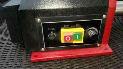

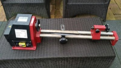

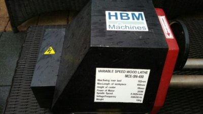

Ik denk dat je dat ding snel zat bent / aan de grens zit van wat-ie kan. De motor is klein, rond 150 mm is max. diameter. Je zult al snel een klauwplaat willen hebben, vermoed ik. De asmaat en draadspoed wordt dan belangrijk, enz..
HBM verkoopt een 450 vario voor rond de 250 euro nieuw, als ik me niet vergis. Althans, dat heb ik ooit betaald voor dat ding. Dat is denk ik een betere beginnersbank dan bovenstaand.
Is dit dan wel een bankje wat is aan te raden ?
