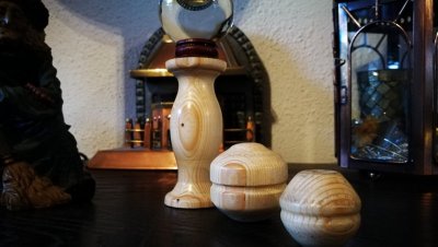

Ik hou voorlopig nog even op het kleinere en lichte stukken hout en ik heb 2 beitels waar ik mij vertrouwd mee voel.
Hier een paar dingen die ik al gemaakt heb
