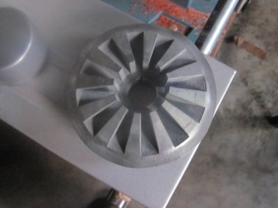

Net een tweedehands draaibank Wood lathe MC900 gekocht, werkte perfect, maar heeft het na een half uurtje opgegeven. Niet zo leuk.
Beschermkap gedemonteerd en bleek de verplaatsbare poelie, om de snelheid mee te regelen, gebroken te zijn.
Is een foto van het vaste deel. Is ook al aan het barsten.
Heeft er iemand enig idee waar ik zo'n poelie zou kunnen bestellen?

Dit chinese geval wordt door Jan Rap en zijn maat geleverd - de beteren onder hen hebben ongetwijfeld losse onderdelen of kunnen die bestellen. Wellicht zou je Buitelaar of Axminster eens kunnen proberen.

HBM (buitelaar) heeft ze voor de HBM1100 op voorraad, gewoon even langsgaan met de kapotte om te vergelijken. Ik denk dat deze hetzelfde is.

Er zijn meer die dit probleem hebben, komt dit soms door plotselinge temperatuurverschillen (doorslippen v snaar) waardoor het aluminium dan scheurt of gewoon door te zware belasting?
