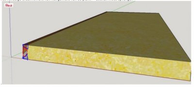

Met een eenvoudige haaklat (45 graden doorgezaagd) gaat dit niet werken. Je hebt de reden zelf al genoemd: het steunpunt aan de onderkant ontbreekt. Als je een haaklat achter de plank schroeft, en een aan de muur, zal het gewicht van de plank ervoor zorgen dat de verbinding tussen de latten opengetrokken wordt. En er is niets dat dit tegenhoudt.
Edit: Een schroef door de latten zal helpen tegen het opengaan van de verbinding, maar het krachtenspel blijft erg ongunstig. Je hebt een erg klein oppervlak (het smalle grijze gedeelte tegen de muur in onderstaande schets) dat het volledige draaimoment van het gewicht van de plank + boeken moet opvangen

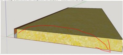

Ben bang dat dit niet gaat werken, het concept french Cleat haal de kracht uit de rechte neerwaartse kracht van het gewicht. de krachten die op een boekenplank komen zullen eerder een hefboom effect hebben:

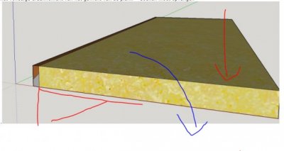

dit heeft te maken met het gewicht en de draagpunt van het gewicht. hetzelfde effect krijg je met een boekenplank en een te korten plankdrager:
de rode pijl laat het gewicht (neerwaarde kracht) zien en de blauwe pijl hoe de plank zich zal gedragen als de plankdrager te kort is.

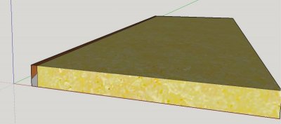

wat wel een optie is is een zwaluwstaat variant van de french cleat:
Houd er wel rekening mee dat deze manier niet super veel gewicht kan hebben en erg nauw gemaakt moet worden.

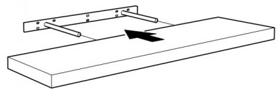

De zweedse winkel in de grote blauwe doos gebruikt dit systeem voor hun "lack" boekenplanken.
De planken zelf zijn van hardboard, spaanplaat en karton, en vrij goedkoop. Je zou hiervan de ijzerwaren kunnen gebruiken...

Ik zag onlangs een interessante en behoorlijk elegante oplossing: een dikke gedeelde plank waarvan een smalle strook op de muur geschroefd wordt (volgens de gangbare methodes), die voorzien is van stevige deuvels (en dan bedoel ik echt dik, maatje bezemsteel), waarover de rest van de plank (met uitsparingen voor de deuvels) schuift. Als alles een beetje maatgerecht uitgevoerd wordt blijft het simpelweg zitten door frictie. (Je zou voor de gemoedsrust een schroefje door de deuvel kunnen halen.)
