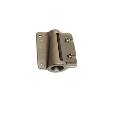

Binnenkort ga ik voor een stoel lange deuvels maken. (ik denk rond 12mm) Ik heb gezien dat dit op meerdere manieren kan.
Een van deze is zo`n tool als deze:
Heeft iemand ervaring ermee?? Lijkt me een simpele oplossing als het werkt.

Volgens mij is diegene op het plaatje een tapse pennenmaker.
Hiermee maak je geen lange deuvels Ø12 mm.
Dat doe je met deze deuvelplaten:

ik gebruik zelf een deuvelplaat (zoals die Lie-Nielsen op de foto). Je zegt dat je lange deuvels wilt maken; hoe lang? het is makkelijk om op deze manier korte (tot 10 cm of zo) deuvels te maken, maar echt lange is lastig. De draad van het hout moet dan wel een beetje meewerken. Komen ze ook in het zicht? Met zo'n deuvelplaat worden de deuvels niet superglad: het houdt het midden tussen snijden en stropen.

Ik heb ook die van Veritas. Goed spul, en je maakt er inderdaad deuvels tot 1 meter mee, al gaat de deuvel wel een beetje slingeren eens je langer dan 40 à 50 cm draait. Wel hout met rechte draad gebruiken en af en toe even rusten, het mes wordt soms heel warm.
