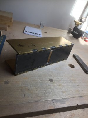

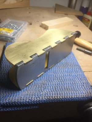

Tijdje geleden ben ik begonnen met dit Infill Plane project.
Was tijdens proces nog niet helemaal zeker dat het ging lukken., maar ben ondertussen zeker van dat het een mooi eindresultaat wordt + goed werkt :)
Heb zelf niet zo veel gereedschap voor staal daardoor ging het soms wat langzaam maar ach., geen haast.
Er komt zo'n dikke schaafbeitel in van HOCK ik volg het proces van wat youtube filmpjes en doe het op mijn manier na.
Zit alleen met het "probleem" wat voor hout komt er tussen het messing en staal.
Dacht eerst aan Noten., of misschien Padoek maar dat verkleurd altijd toch weer meer naar bruin.
Kan zelf niet zo veel houtsoorten uit het hoofd ., dus misschien hebben jullie een goed idee ;)

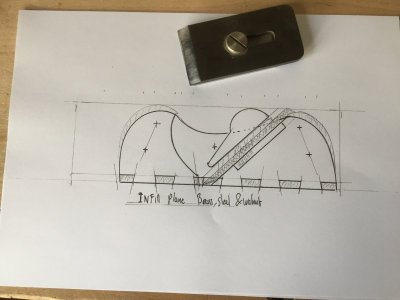

Dit is het plan
ongeveer na dit model

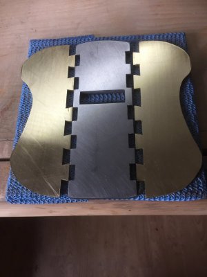

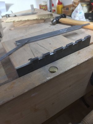

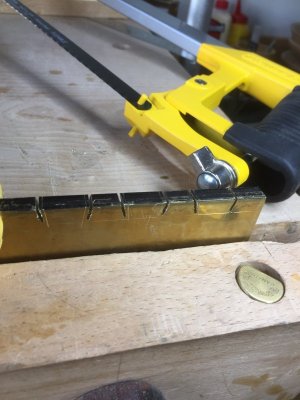

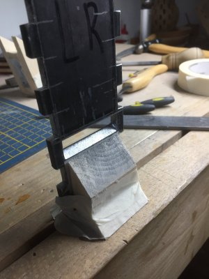

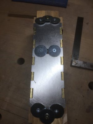

staartjes
nestjes

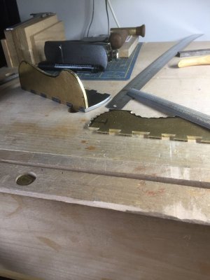

mond opening
past in elkaar

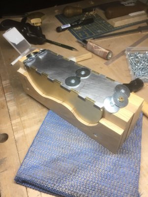

Nu op naar aambeeld om alles naar elkaar toe te slaan

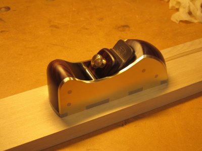

Mooi project!
Voor de infill vind ik palissander (rosewood in het engels) altijd erg mooi, maar volgens mij staat het tegenwoordig op de Citeslijst.
Noten doet het voor mij trouwens ook.

Prachtig! Voor zo'n schaaf kun je een prachtige houtsoort nemen, het is tenslotte maar een klein stukje. Ebben, palissander of buxus maar ook taxus zijn erg mooi. I zou wel voorzichtig zijn met het klinken van de zwaluwstaarten rond de bek. Daar is het bij mij wel eens vervormd.

Dat ziet er goed uit!! En wat JanAnton zegt ebben palissander maar denk bv ook aan coromandel of cocobola, ik heb volgens mij nog wel wat liggen, dus als je es in de buurt bent kan je wel een stukje krijgen.
Heb je site ook bekeken je maakt fraaie dingen!
groetnis, Roeland

Voor houtsoort is Coromandel wel erg mooi en pallisander ook!
Na de feestdagen zal ik her en der eens checken wat dat soort houtjes kosten :)

black en white ebony of dessert ironwood zijn ook hele mooie stukjes hout. Tsja een dingetje dat is de prijs per m3.
Succes ermee.
