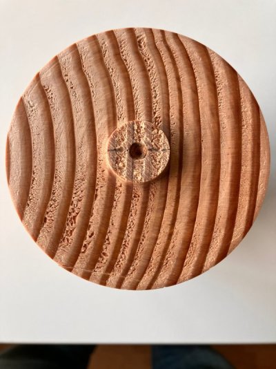

Beste houtdraaiers.
Ik heb een partijtje reststukken douglas liggen en het plan is die om te toveren in mooie draaiwerkjes.
Dat gaat op zich allemaal wel lukken alleen heb ik bemerkt dat langsdraaien uitstekend gaat, je kan dit prima mooi glad afwerken maar kops is een ander verhaal.
Nu zie ik niet zo vaak werkstukken van douglas voorbij komen anders dan in (buiten)constructies, dat zal natuurlijk ook zijn reden hebben.;)
Inmiddels verschillende dingen geprobeerd met toerentallen, beitelhoeken etc. Maar nog niet een echt tevredenstellend resultaat behaald. De stukjes tussen de relatief harde jaarringen zijn erg zacht met als gevolg dat het niet mooi snijdt. Heeft iemand hier ervaring mee of een goede tip? Op de foto is duidelijk te zien wat ik bedoel.

IK zou dit met een platte beitel snijden (skew). Dan wel een vers geslepen beitel. Toch blijft het verschil tussen zomer en winterhout, dus de jaarringen, lastig door het verschil in hardheid.
Je moet wel vertrouwen hebben in jouw kwaliteiten met de platte beitel anders kan je echte happers krijgen.

Poging gedaan, gaat op zich goed echter het resultaat is vegelijkbaar met een scherp geslepen guts naar mijn idee. En dan prefereer ik toch de guts. Misschien is de beste oplossing wel een werkstukje verzinnen waarbij nauwelijks kopse kanten zicht baar zijn. Ook wel een uitdaging denk ik.

Of eindresultaat al draaiende schuren? Is als ik het goed heb (muv de fijne afwerking) doorgaans niet de bedoeling (want: niet nodig als je goed draait met scherpe beitels) maar lijkt mij in dit geval wel een werkbaar alternatief: de scherpe beitel heb je ten slotte al geprobeerd.

Heb je al een vers geslepen schraper geprobeerd, eventueel een carbide schraper of met zo’n verfkrabber-mesje.
Deze zijn lang scherp en bikkelhard wat je nodig hebt voor het winterhout. In heel fijne schraapbewegingen lichtjes afnemen….
