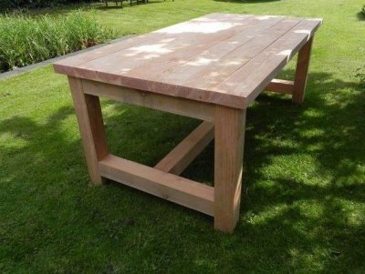

Ik wil een tafel maken van Douglashout voor onder de overkapping. Hiervoor heb ik kunstmatig gedroogde planken liggen van 4,5 cm dik. De tafel moet ongeveer 3,5m lang worden. Ik heb het volgende model in gedachten:
Kan ik de planken schaven en aan elkaar verlijmen? Of moet ik dat absoluut niet doen ivm het werken van het hout? De tafel zal niet natregenen o.i.d.

Mijn inziens kan je die zeker aan elkaar verlijmen! Hou best wel wat rekening met de orientatie van je planken (best 'schranken'), en zorg vooral dat je blad ruimte heeft om te bewegen (en dus niet volledig vastgelijmd of -geschroefd zit op je onderstel)

Dank je voor je reactie! Bedoel je met schranken de planken met tegengestelde nerfrichting naar onder en boven naast elkaar?
Het blad wil ik met een pen en gat verbinding aan de poten vastmaken. Waarbij de pen volledig door het blad zou gaan. Is dat een goed idee!

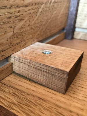

Nee, het blad kun je het beste met bladwervels vast zetten, zodat het kan werken. Bij een pen gat verbindinding krijg je dat de planken die meer in de breedte werken, en de dwarsliggers die in de lengte minder werken haaks aan elkaar vast.
Dat is een garantie voor een krom of schotelend blad. Bij dit ontwerp kun je prima met bladwervels werken.
Dit is een bladwervel.
