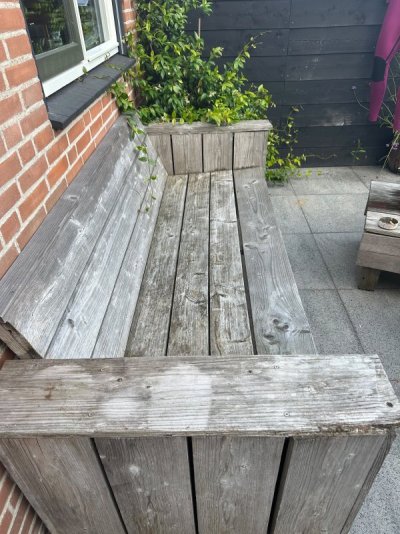

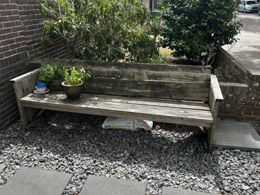

die voorbeelden zijn op zich niet fout
veel hangt af van het afwerkingsniveau dat je wenst (te behouden)
mijn liefje zou met haar blote billen niet op deze planken willen zitten
met een paar kussens er op wordt de (splinter-)pijn verzacht
het blijft een waarheid dat, hoe breder de planken, hoe groter de kans dat ze veel krommen
een ander waarheid is dat, hoe horizontaler de planken, hoe meer het water er op blijft staan
sommigen kantelen hun tuinbank bij niet-gebruik, of maken het zitvlak ea opklapbaar
AvdLinden
30 apr 2014
838
223
Lijken mij allebei voorbeelden van steigerhout banken. Hoewel de zitting delen van vb2 wat smaller lijken. Uitgaande van 200mm voor een steigerplank lijken die delen 150mm
