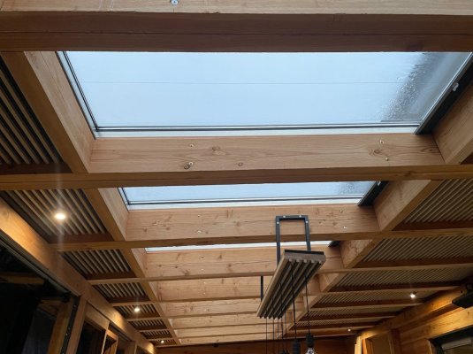

Ik heb voor mijn aanbouw 4 meter balken gebruikt van 7,5x22, dit heb ik dubbel gedaan met de ringen naar elkaar toe.
Dit omdat het mooier was, meer massief, maar ook omdat ik er redelijk gewicht aan glas boven op heb liggen.
Ik heb dit niet gelijmd omdat dit geen voordeel was. Ga je de balken op elkaar stapelen en lijmen, dan wordt het wel sterker.
Maar als je rekening houdt met 5cm dikte per meter overbrugging, dan zit je met 20cm bij 4 meter wel goed.
