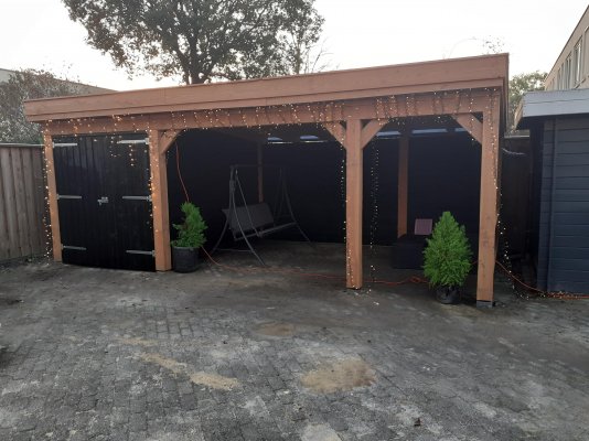

Ik heb paar maanden terug een overkapping gebouwd, en ik heb hem in de hk lazuur gezet van remmers, tijd zal het leren, maar het ziet er goed uit.
Succes nog.
Gr Danny

@McTucker heb je toevallig foto's van hoe het er nu uit ziet? Ik ben wel benieuwd!

Nice @Danny1984 ! Ziet er erg goed uit. Wij willen dezelfde stijl.
