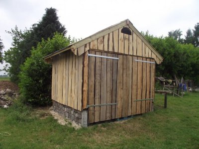

Ik ben nieuw, dus struin ik alles af naar mooie ideeën en nu wil ik eigenlijk het houtskelet wel eens zien, best wel nieuwsgierig naar.
Douglas, inlandse, is i.d.d. goed timmerhout. Dit schuurtje voor stro en hooi gaat mij overleven zonder een spatje teer o.i.d.

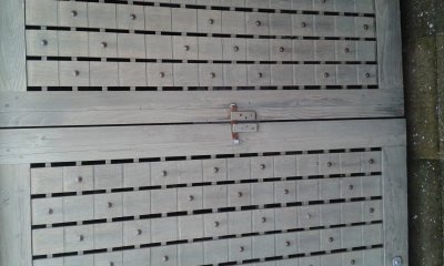

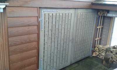

Deze grote deuren hangen al 17 jaar in mijn houthok, 12 jaar op het zuiden en na verhuizing 5 jaar op zuidwesten. Stijlen en dorpels van inlands Douglas vulling robinia. Ik had niet genoeg breed hout en heb de stijlen gelijmd, zoals kunt zien als je goed kijkt. Na verhuizing vond ik de deuren wat verweerd en heb er alsnog een grijs-groen spulletje op gesmeerd, vandaar de gelijkmatige kleur.
Ik verwacht de komende decennia geen problemen.
