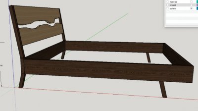

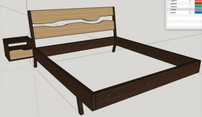

Volgende stap is mijn eigen ontwerp een stap verder brengen, dit zorgt altijd voor interessante vragen. Waaronder; hoe dit moeten de planken zijn van zo'n formaat object?
De balken wilde ik op 40 x 40 houden. Planken ook 40 dikte??
Een alternatief is bijv 20 plankdikte en een lat aan de binnenkant, waar ook de bedbodem op zal rusten van 20 x 20
Tekening update, met nachtkastje als er nog budget over is (is er niet..)
