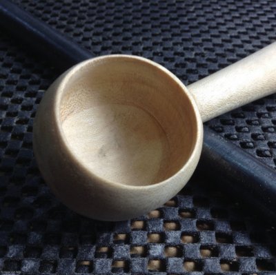

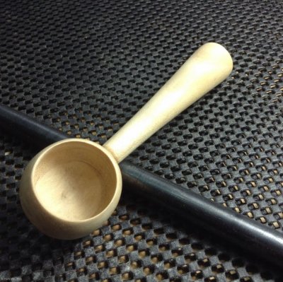

Hoi,
Weer een beginnersprojectje..

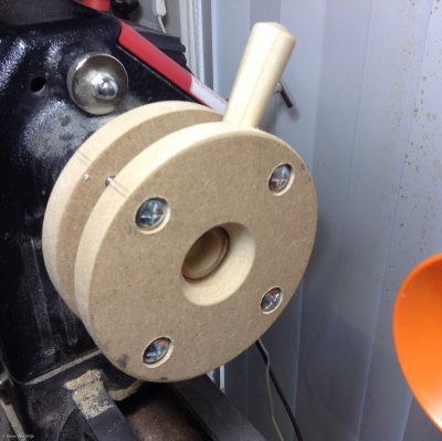

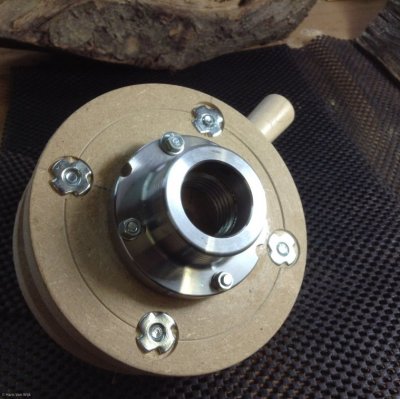

Als verdere lering ende vermaeck: ik heb doseer schepjes gedraaid van esdoorn met hulp van een donut chuck. Bij de eerste daarvan brak de tenon vrij snel af maar nu zit ie vast met de opspanplaat 50 mm en dat houdt prima.
Het idee is dat de chuck bruikbaar is voor verschillende diameters en dat je eenvoudig een ander flens aan de voorkant kunt zetten.
De doseeerschep wordt OK als ie echt zuiver rond is en dat vraagt en wel wat oefenen ben ik bang. De tweede is nog niet zo goed als de eerste gelukt.
Een paar foto's:

Leuk projectje. Met mdf kun je inderdaad alleen maar een schroef opspanning gebruiken, er zit weinig stevigheid in het hout zelf ik heb het ook wel is om de oren gehad:rolleyes:
