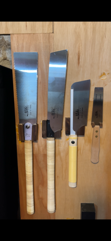

Zelf gebruik ik al een hele tijd enkel Japanse zagen van Suizan. Zo een plezier om mee te werken. Enkel de controle die Japanse trekzagen bieden volstaat om deze te gebruiken.
Voor de beginner, vind ik de algemene uitleg van Jonathan Katz-Moses de beste over Japanse zagen.
