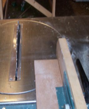

Leuke en illustratieve video die je gemaakt hebt en het zijn mooie doosjes geworden.
Wat is de lijm die je gebruikt hebt voor de verstekjes van het deksel?
Ik zag in de gauwigheid iets van Mitre Fast. Is dat een dikke CA-lijm?

Thanks, leuk om te horen. De lijm heet inderdaad mitre fast. Komt bij toolstation.nl vandaan. Staat met ander foto op hun site trouwens.
Heel mooi filmpje Gerry, echter toch een kleine opmerking, zeer verstandig dat je met het groeven zagen een hulpgeleider aan de zijkant gebruikt. Maar als je de kap op de zaag zet en je gaat kleine plaatjes zagen, zou ik toch een verstelbare hulpgeleider gebruiken, makkelijk zelf te maken overigens.

Jij ook bedankt Pel, goeie tip. Nooit bij stil gestaan. Grtn Gerry
Jij hebt gelukkig ook een spouwmes op je zaag, maar zonder spouwmes is het zeer gevaarlijk, zonder spouwmes hoeft je maar een fractie naar links te schuiven en de zaag hapt, die geeft een terugslag en je bent altijd te laat om je handen terug te trekken. Het is uiteraard een goed bedoeld advies van mijn kant, dat begrijp je natuurlijk wel.:)
