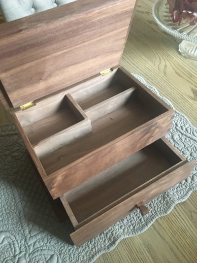

Tja, bij mijn laatste trip naar Arnhem effe langs gegaan bij AFH. Een mooi plankje amerikaans notenhout meegebracht om een doosje voor de dochter te maken. De eerste keer dat ik zo kleine zwaluwstaartjes maak, dat was effe wennen. Maar denk wel dat het resultaat mag gezien worden (afwerking met Danish oil))

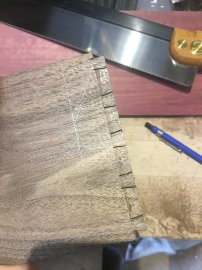

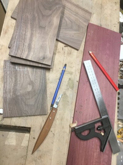

De lange plank verzaagd ... aij jai jai,nu maar geen grote fouten maken of dat gaat een mini-doosje worden.

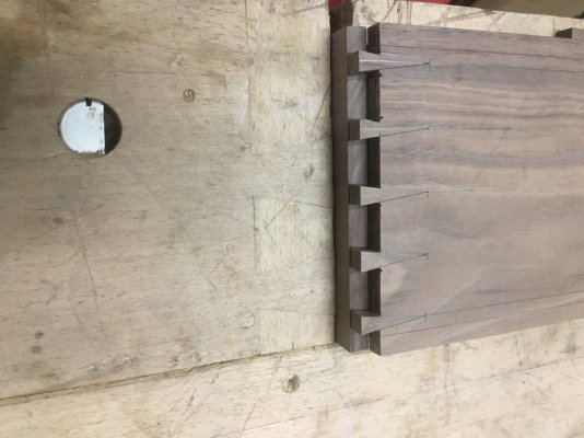

Eerste test, dus op 1 en 4 te diep gezaag.. gelukkig, dit is de binnekant, de buitenkant is mooi boven het lijntj en is nadien toch niet meer te zien...

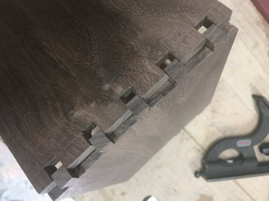

zwalustaarten overzetten
Effe passen en het ziet er niet slecht uit. Maar met gupymaker krijgen we die foutjes wel weg

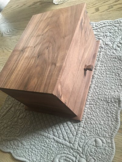

Afwerking met Danish oil .. doet de houtnerven wel mooi uitkomen.
Dochterje (is 20 jaar :cool: ) dik tevreden.
