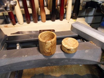

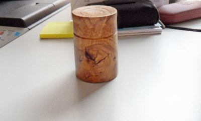

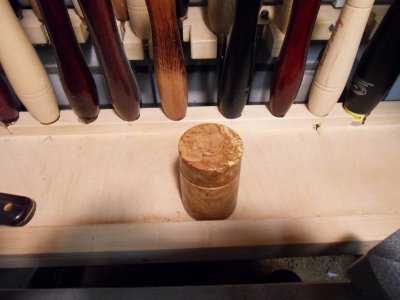

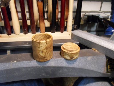

Doosje van wortel olijvenhout, dit hout heb ik ± 30 jaar geleden meegenomen vanuit Griekenland, daar werd het opgestookt in de zaki (openhaard). Het hout is ondanks dat erg het poreus is, toch behoorlijk vast van structuur, maar het zijn geen vezels zoals je normaal gewend bent. Het doosje is 85 mm hoog, de 57 mm doorsnede, de bedoeling was om er een overheen vallende deksel op te maken, die open is zoals het doosje zelf. Maar er brak me een stuk van het dekseltje af, waardoor ik het nu zo opgelost heb dat het deksel er invalt. Omdat het nogal poreus hout is durfde ik het niet aan om het deksel hol, en er overheen te laten vallen. Het dekseltje loopt aan de buitenkant iets hol, zodat het er makkelijker vanaf gaat, omdat het doosje zich vacuüm trekt, en je duidelijk een plop hoort. Je bent als leek op houtdraai gebied immers altijd wel een beetje bang dat je het verknalt, en dat mooie hout echt in een openhaard moet gooien. Maar het doosje is me als amateur toch redelijk goed gelukt dacht ik. Ik heb het doosje afgewerkt met shellawax.
