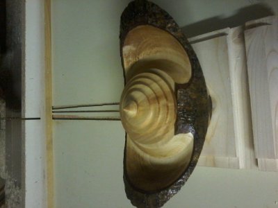

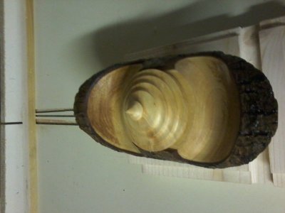

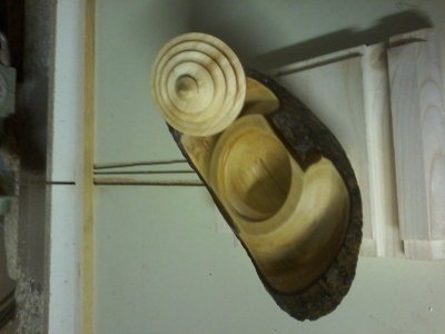

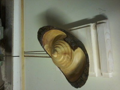

Ik vind het idee leuk maar wat me vooral opvalt is dat de uiteinde erg dik zijn dat komt er lomp over op me
Ben zeer benieuwd of er een V2 komt
johan verstraete
1 okt 2017
Die uiteinden zien er nogal dik uit,maar ik had graag een natuurrand over de gehele omtrek.dus als ik de uiteinden lichter maakte was ik bang de zijkanten te verliezen.
Bedankt voor de reactie en er komt nog een versie 2.

Hallo Johan,
Daar heb je een punt, daar kom je met trial en error achter
Ik heb ook een keer een schaal met natuurrand gemaakt, de 4e (of was het de 5e) die lukte pas :) net als jij ben ik lerende

Leuk gevleugeld doosje persoonlijk zou ik de vleugels ook wat egaler qua dikte mooier vinden en het doosje iets kleiner zodat je daar de schors niet hebt. als je bang bent om de schors te verliezen een druppeltje seconde lijm hout de schors op zijn plek en altijd vanaf de schors naar binnen werken dan loop je de minste kans dat je de schors verliest.
