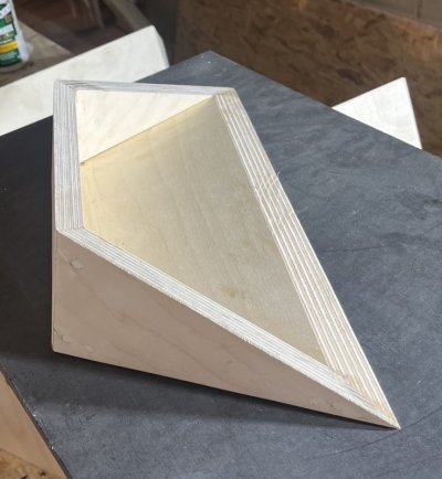

Een constructie maken om een bovenfrees er overheen te halen, in een vlak, zoals een 3 assige CNC-frees>
Zie dit :
Om uitbreken te voorkomen kun je er reststroken tegen aan klemmen.
Mooi gemaakt trouwens, ik werk graag met berken multiplex.

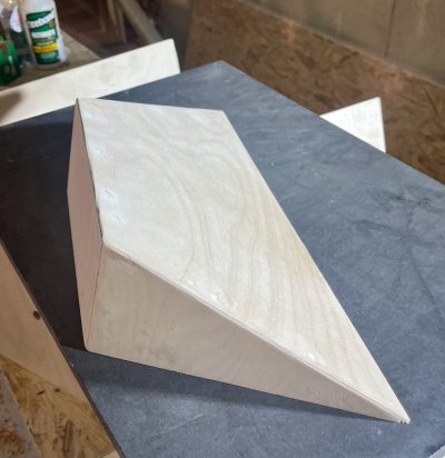

Nee, alle langshoeken worden gezaagd voor het verlijmen.
Om het in 1 keer te doen zou ik een zaagblad van 50cm nodig hebben voor de kleine en een van 100cm voor de grote.
Puur theoretisch zou ik het in 2x kunnen zagen op de tafelzaag, maar met al dat afstelwerk gaat dat nooit foutloos lukken.
Begrijp ik.
Trouwens knap werk om die langshoeken dan zo gelijk te krijgen. Het wordt dus schuren denk ik.
Een ander idee: een doos maken zo groot dat die in de binnenkant van het object past en dat de randen ervan 5 mm boven de freestafel ' zwevend. Dan met beleid de onderkanten gelijk frezen.

Nog een ander idee, een plaat verticaal op de zaagtafel maken, op kleine afstand van het zaagblad.
Dan je werkstuk aanhelen tot vlak en dan een rand er rondom afzagen.
( is dat te begrijpen ? )
Ik heb zo'n plaat bij zaagtafels gemaakt om schuiner dan 45gr. te kunnen zagen, bv om facetrandjes aan een plaat te maken.
Maar ook om kops in een balkje te kunnen zagen, om verbindingen te maken.

Er is geen enkele 90° hoek in het hele object, jammer genoeg. Die zijkanten zijn 75°of 15° denk ik.
Doelde meer op feit dat als ik maar foto kijk.
Onderzijde raken platen elkaar boven is van voorkant een mm of 3 afgeschuurd omdat het verstek niet mooi gezaagd is normaal is het 50-50 bovenin is het 25-75 dus als verstek mooi is hoef je daar ook niet te schuren
Bram
29 mei 2009
357
Regio Gent, België
De buitenkant wordt altijd afgerond/geschuurd, nog een pak meer dan wat je nu op de foto ziet. Dat heeft niks te maken met het verstek dat niet mooi gezaagd zou (met de nadruk op zou :) ) zijn.
