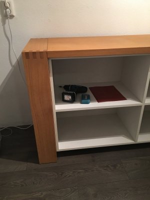

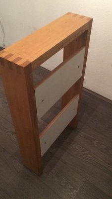

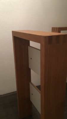

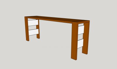

Beste forumleden,
Graag vraag ik jullie hulp bij het volgende;
Van mijn werk kreeg ik onlangs een tweetal zijkanten + het blad van een dressoir. De kastjes die er tussenin zaten zijn weggegooid. Nu wil ik de kastjes zelf opnieuw bouwen en zo weer een bruikbaar dressoir maken.

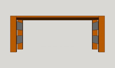

Een aantal foto's ter verduidelijking van de situatie;
De vraag;
De onderkant van het frame/de kastjes heeft bijna 2 meter te overbruggen en zal dus zeer waarschijnlijk doorbuigen wanneer ik "goedkoop" multiplex gebruik. Simpelweg een 5x10 balk onderop schroeven vind ik ook niet zo mooi. Dus zijn er nog andere manieren om hier mee om te gaan?
Bij voorbaat excuses dat ik jullie het "denkwerk" laat doen, maar dit wordt zo'n beetje mijn eerste project, dus ben volop lerende..
Groet,
Stefan

M'n tekening is zeker nog niet af, in mijn hoofd zit wel een plan. Echter bestaan alle mogelijke varianten van dit plan uit een onderste plank die over de gehele lengte moet komen. Dit, en het feit dat er nogal wat gewicht in de kastjes zal komen, doet me aannemen dat het e.e.a. zal doorzakken.

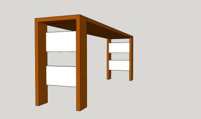

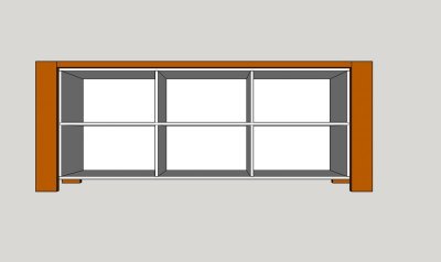

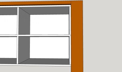

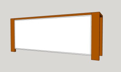

Hierbij een uitwerking van m'n (voorlopige) idee (deurtjes er even bijdenken);
Nu ik het zo getekend heb, ga ik denken dat het doorzakken ook wel zal meevallen.
Het geheel is berekend met 18mm multiplex.

Als ik jou was zou ik gewoon twee houten pootjes maken die in het midden onder je kast komen dan zakt ie niet meer door in het midden.
Als je het helemaal zwevend wil ophangen tussen de poten dan moet je je stevigheid uit de verbinding van je multiplex met je frame halen of het achterpaneel volledig op de grond laten rusten want dan zie je aan de voorkant er niets van, dan lijkt het te zweven.
Je kan ook aan de achterkant tussen de poten een plank maken (pen en gat) en daar je kast op vastmaken dan heeft het geheel de stevigheid die het nodig heeft.
Wat bobmartin zegt is de juiste weg.
Je ontwerpt je kast en als dat in elkaar zit en dan maak je het frame op maat er omheen.

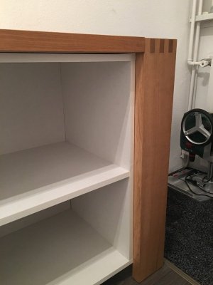

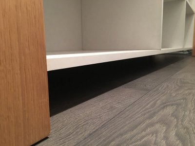

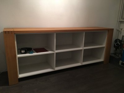

Inmiddels staat het binnenste kastdeel in elkaar. Boven verwachting stevig, boven verwachting zakt het níét door.
Het blad ligt er nu nog los op, hierdoor nog een klein kiertje op één van de foto's. Zal recht trekken zodra ik 'm vast schroef.
Uiteindelijk gewerkt met eenvoudig 18mm MDF met witte dunne kunststof toplaag en wit kantenband.
Deurtjes staan in bestelling, beslag is reeds in huis. Bijna klaar dus :)

@willem1958; in zekere zin wel. Over het gehele oppervlak zit een zelfde 18mm MDF plaat in de achterkant geschroefd. Dit geeft het geheel ongetwijfeld ook een behoorlijke stevigheid.

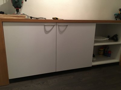

Update; 2 deurtjes hangen!
