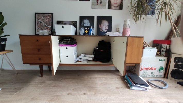

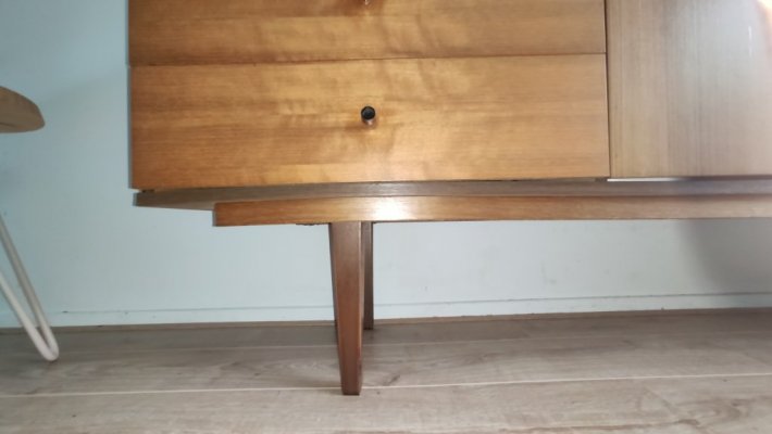

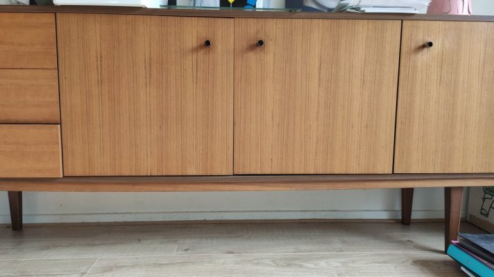

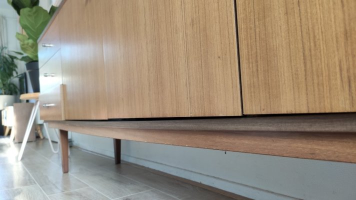

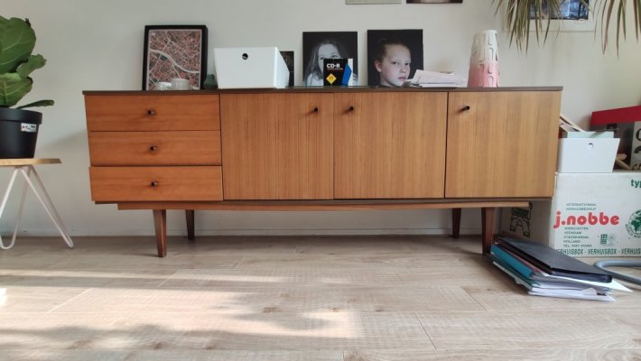

Mijn vrouw heeft een dressoir gekocht via marktplaats. Helaas blijkt hij aan de onderkant in het midden doorgezakt. Aan de achterkant lijkt het mee te vallen. Waarschijnlijk door de plaat aan de achterkant die de boel bij elkaar houdt. Maar de voorkant zit een golf in van circa 1 cm.
Ik dacht zelf dit op te lossen door een vergelijkbare poot in het midden te plaatsen. Alleen ben ik bang dat er teveel spanning op de bodemplaat komt. Het dressoir is gemaakt van geperst hout met fineer.
Is er iemand die een tip voor mij heeft hoe dit op te lossen?

In het dressoir,bij de sectie met laden en misschien ook bij elk deurtje zit vast een verticaal paneel.
Ik vermoed dat daar de onderkant van het dressoir aan hangt. Zitten die onder of boven misschien los?

Het dressoir lijkt mij scheef getrokken niet zozeer doorgezakt. Om dat te controleren zou ik eerst diagonaal in het middenstuk meten of dat zo is. Als dat zo is dan wordt het een ander verhaal en heeft een pootje onder het midden niet het gewenste effect

Rechts van de lades en links van het rechter deurtje zit een verticaal paneel. In het midden niet. Ik zou eventueel daar een verticaal paneel kunnen plaatsen. Maar ik zie nu dat bij de lades ook een golf in de onderpaneel zit. Volgende keer maar even mee als mijn vrouw een meubel koopt ;-)
Volgens mij heeft hij in een vochtige ruimte gestaan. Dan wordt het wat lastiger op te lossen of niet?

Het dressoir is als een parallellogram vervormd 😳

Vocht is niet zo best. Als het "alleen" beperkt is tot de onderste plaat dan zou je die kunnen vervangen.
Misschien dat de liggers van het onderstel nu door de vervormde plaat worden vervormd en weer bijtrekken.
Anders die ook vervangen. Maar goed, dat is wel allemaal serieus werk.

Lijkt me eerder een gevalletje van overbelasting, dat ervoor heeft gezorgd dat je in de onderconstructie is doorgezakt. Je kunt kijken of je het kastje los kunt schroeven van het onderstel (dat lijkt wel van massief hout gemaakt). Als je de romp met lades en deuren los hebt, op een vlakke vloer/ondergrond zetten en dan nog een kijken hoe het met de kieren zit. Als dat er beter uit ziet,kun je je concentreren op het onderstel. Een vertikaal wandje in het midden erbij zetten zal niet veel soelaas geven, ben ik bang.

Dat zou ook nog kunnen inderdaad dat hij te zwaar belast is geweest. Ik vind het alleen vreemd dat hij bij de linkerpoot ook is gezakt/golft. Alleen de pootjes zijn massief. Ik zal eens kijken of ik die los kan maken. Ik benieuwd of het zonder pootjes bij trekt.
Met een verticaal paneeltje ben ik bang dat dat de bovenkant ook gaat golven.
Ik dacht ook aan een (metalen) frame aan de onderkant die de onderkant recht trekt.

Ik vermoed een vochtige koude vloer die vooral het onderstel heeft aangetast. De onderste plaat en liggers zitten vastgelijmd. In het hele meubel zie ik geen schroef. Volgens mij wordt het uit elkaar halen wel een hele lastige klus. Tenminste, zodanig uit elkaar kan hij ook weer in elkaar kan 😁

Wat mij opvalt is dat de onderkant geen fineerlaag heeft. De rest van de kast heeft aan beide zijden een fineerlaag. Ik kan mij voorstellen dat het dan sneller gaat werken in een koude en vochtige omgeving. Het is vooral werken waar de plaat geen ondersteuning heeft. Er zijn in de plaat geen verdikkingen door vocht. Ik denk ook niet dat de kast een parallellogram is geworden. Het is vooral de onderste plaat die "golft".
Er is niet echt sprake van een frame aan de onderkant. De poten zitten aan de plaat en er loopt voor en achter een strook geperst hout met fineer. Zou het niet voldoende zijn de bodemplaat te vervangen? Dan wordt het nog wel lastig om de kanten te voorzien van dezelfde kantenband als de bovenste plaat :-(

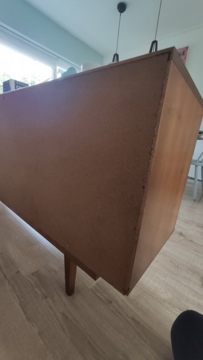

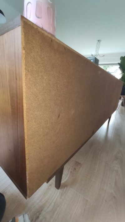

Achterkant lijkt aardig intact/recht. Ik zal later even kijken of het lukt een foto van de hele achterkant te maken.
Het veert niet heel erg mee. Ben ook bang dat wanneer ik er teveel spanning op breng, de plaat stuk gaat.

Het parallellogram kan er ook op wijzen dat de kast (lang) op een (zeer) ongelijke vloer heeft gestaan. Wellicht is richten een mogelijkheid.
4.496
961
Eerlijk gezegd zie ik dat parallellogram niet. Dan zouden de deuren en laden moeten klemmen en er bovenaan een gelijkaardige opening zijn. Ik zie enkel een doorbuiging tussen de poten.
Het is een gewaagde constructie waar de volledige stijfheid door de achterplaat wordt behaald.Het is een behoorlijke overspanning tussen de poten en aan de voorkant is er eigenlijk weinig versteviging. Zware dingen in de kast en/of slechte opstelling lijken mij aan de oorzaak van de problemen te liggen. Er zit enkel een dunne regel onderste onderste plaat, maar veel heil tegen doorbuiging is daar niet van te verwachten.
Als er nog flexibiliteit in de onderste plaat zit, zou je die kunnen verstevigen. Indien definitief vervormd is enige oplossing een nieuwe plaat plaatsen. Is een uitdagende klus, maar het meubel lijkt mij wel de moeite om er aan te beginnen.
