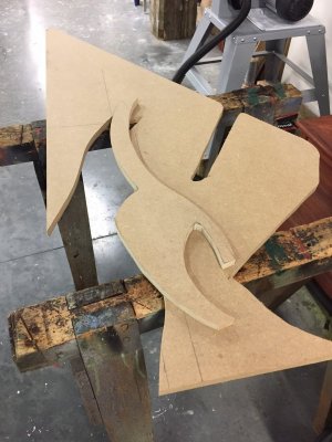

Hierbij een klein projectje van een statief voor de suikerbonen van mijn toekomstige zoon.
Gemaakt uit MDF, de poten gekopieerd en afgerond met de boven frees.
Voor de top en straalmotoren heb ik 3 lagen opeen gekleefd en dan in de metaaldraaibank conisch gedraaid.

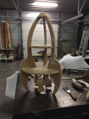

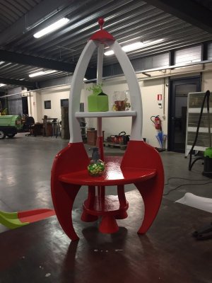

Gaatjes toemaken met filler en dan schilderen.

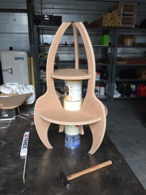

De potten verf op de 2de foto dienen als afstandshouder tijdens het verlijmen (heb er voor alle zekerheid toch maar enkele vijsjes ingestoken ook)

Ik vind m gaaf! Wil ook een raket-achtig kastje maken voor op de Robot/ruimtekamer.... maar dan een boekenkast.... en geen mooi gedraaide straalmotoren :)
Mooi gedaan!
