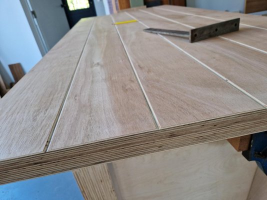

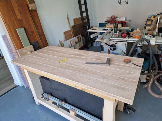

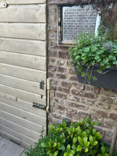

ik ben gevraagd om voor schoonmoeder een vervangende poortdeur te maken. Best lastig want ze woont 70km verderop en ik wil zoveel mogelijk hier thuis doen. De huidige poort is 83cm breed boven en 82cm breed onder, opgehangen met hengen die ik ga hergebruiken.
Ik heb net een deurplaat gehaald van 40mm hardhout multiplex, die wil ik gronden voordat ik hem daar ga proberen te plaatsen. Later zal een schilder deze aflakken. Ik ben op zoek naar een goede alkyd grondverf waarvan de standtijd lang genoeg is dat deze ook een half jaar kan blijven staan.

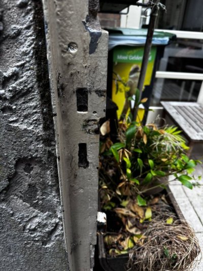

Probleem is oa dat er 2 stalen kaders naast de gemetselde muur zitten en daar moet ik mee werken. De hengen lijken ooit wel zelf gelast te zijn door iemand en zien eruit als paumelles. De sluitplaat heeft nogal een afwijkende maat waardoor je niet met een standaard slot kan werken. De afstand tussen dagschoot en nachtsschoot is 50mm. Dat is ongeveer de afstand van een slot met een PC maat van 85. Die is niet veel te verkrijgen. Daarnaast bevindt de sluitplaat zich heel erg laag en zal de deurklink dus ook laag komen te hangen. Wat er eigenlijk helemaal niet goed uitziet en niet praktisch is. Maar ik weet niet hoe ik een nieuwe sluitplaat maak in dat stalen profiel....

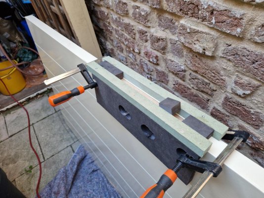

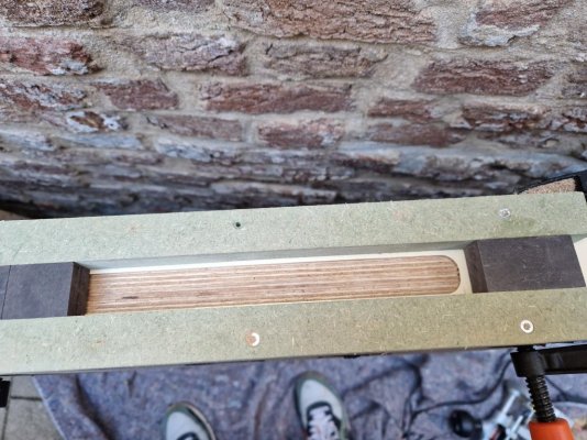

Daarnaast kan ik het slot hier nog niet infrezen want ik weet pas waar het slot moet komen als de deur hangt. Ik ga dus een mal maken om dat ter plaatse te doen....

Deurplaat is gehaald, banen zijn ingefreesd, kopse kanten zijn geseald en de oneffenheden opgevuld met 2 componenten. Er zat een stukje dekfineer los, dat heb ik weggestoken en ook dit opgevuld. Inmiddels staat het in 2 lagen grondverf.
