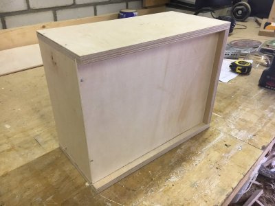

Hallo,
Ik weet dat dit topic al eens vaker beschreven is, maar bij mij is het volgende aan de hand met de DS500
Als ik een 8mm frees gebruik, in eikenhout, werkt dit altijd prima. Gaat er snel in, wordt niet te heet, en de dominos passen exact [dus met beetje kloppen erin drukken, geen wiebelen over de dikte; wel gebruik ik meestal voor de breedte stand 2, omdat ik mijn eiken bladen na het lijmen recht zaag]
Echter, nu heb ik voor het kleinere werk een 5 mm frees, met 5x30mm dominos.
Deze 5 mm frees, net een nieuwe gekocht, freest altijd te smal - de 5mm dikke dominos passen niet goed, je moet ze er met een hamer intikken. Of je nu eikenhout gebruikt of beuken multiplex.
Het magnetron trucje ook al geprobeerd - geen success. Verder heb ik dit al een paar jaar. Dacht steeds dat ik het 5mm freesje verbrand hand waardoor het te smal werd.
Dus nu heb ik mijn 12mm multiplex lades maar met spijkers in elkaar getikt...
