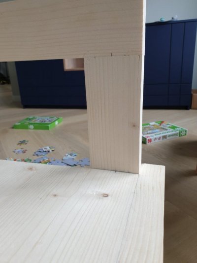

Handig hulpstuk inderdaad, maar je hebt er niets aan wanneer je een gat moet maken midden op een breed deel zoals bij de Steltman stoel die ik nu maak. Ik doe het nu op deze manier:
Dan hoef je alleen een begin en eindpunt af te tekenen en werk je zonder hulpstuk. Je moet met frezen dan wel wat meer blijven opletten.

Zeker. Als ik een gat moet maken midden in de balk en dan ook nog eens een die 'overdwars' is, dan kan ik niet uit de voeten met die jig. Zoals in de foto de verbinding tussen zitting en achterste poot. Je moet dan heel precies aftekeken en min of meer uit de hand frezen want je hebt dan ook niets aan de parallel geleider van de frees. Je kan hoogstens een balkje erop klemmen voor het geleiden.
Maar voor de meeste pen-gat verbindingen gaat het wel werken. Je moet wel heel exact het midden van je hulpstuk aftekenen, anders gaan de 2 delen verschuiven ten opzichte van elkaar. Vraag maar niet hoe ik het weet...
