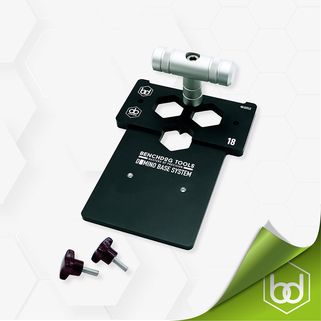

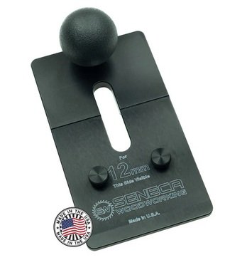

Hey guys,
Met wat kluswerk in het vooruitzicht zou ik voor mijn DF500 zo'n Seneca Domipplate willen schaffen.
Ik zag ineens dat ze een vergelijkbare optie hebben bij Benchdogs.
Seneca:
Benchdogs:
Die Seneca ligt bij Gereedschappro op voorraad in elk geval (voor 90 euro thuis op de mat), dus dat is met bestellen wel makkelijk(er) dan vanuit de UK (in totaal 111 euro zonder nog iets van mogelijke invoerrechten).
Heeft iemand ervaring met één of beide?

Geen ervaring mee, wel veel ervaring met een DF500. Mij lijkt het brede handvat wel meer controle te geven, en da's soms toch vrij cruciaal om precies te kunnen werken.

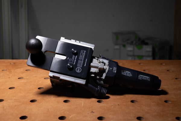

Hier ervaring met seneca. op de df500
Werkt super makkelijk met 12 en 18mm materiaal.
Het monteren is een beetje lastig soms omdat zowel de zool als de domiplate schroefdraad hebben.
Maar je hoeft niet vaak te wisselen.
Tis echt een aanrader.
kwaliteit is ook heel goed van Seneca

Het lijkt mij wel heel handig, wanneer je alleen domino's aan de kant van een project plaatst. Maar als je ook planken of een tussenschot moet plaatsen dan moet je hem weer verwijderen. Als ik dan hoor dat dat niet heel gemakkelijk gaat, vraag ik mij af hoe productief het dan nog is. Ook is materiaal niet precies 18mm, dus dan moet je alsnog goed opletten vanaf welke kant je werk.

Heb je voor de machine geen vervanging voor het plastic onderdeel met een aantal hoogtes? Dan kan je daarmee gewoon heel makkelijk 18 mm instellen zonder dat je telkens iets moet (de)monteren.

Ik heb ook dat ding van Seneca, zo ingewikkeld is het verwijderen nou ook weer niet.
2 duimschroeven losdraaien.
Met een domino is het altijd opletten vanaf welke kant je werkt.
Ik vind het een prettige toevoeging en gebruik 'm graag.
Dat is niet waar deze extensie voor bedoeld is. Moeilijk uit te leggen, maar het is bij plaatmateriaal echt een verbetering als het om hoekverbindingen gaat.

Tussen platen doe je ook al laatst. anders blijf je bezig.
En moeilijk is het niet hoor gewoon even opletten met losdraaien.
Duurt 30 seconden.
Met dit systeem maakt de exacte dikte niet uit.
het is gewoon een referentie geleider waar je 1 kant van de plaat aanhoudt zonder dat je elke keer de originele domino geleider hoeft te wisselen.

Even simpel: de Domiplate vervangt de neerklapbare/verstelbare aanslag. Het referentievlak wordt dus omgekeerd en is vast (altijd haaks), je gebruikt de DF eigenlijk op de kop.

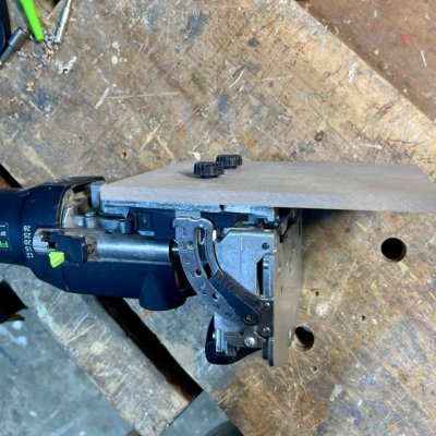

Eens, 18mm altijd op het 20 blokjes, dan is duidelijk wat binnen en buiten is. Ik merkte wel dat de hoogte verstelling laatste tijd minder goed klemt en langzaam verloopt. Schroefje los, en hendel slagje strakker gezet en het werkt weer. Mocht de klem het uiteindelijk begeven kan "omgekeerd" werken met zo'n "baseplate" een oplossing zijn. Deze zit stevig vastgeschroefd. Maar dan heb je dus echt niet meer nodig dan een stukje aluminium met twee 5mm gaatjes. Heb er even een gemaakt in MDF. (werkt ook al prima)

Dank jullie wel allemaal voor jullie inzichten voor wat betreft die Domiplate.
@Petrolhead de stabliteit is een groot pluspunt uit de reviews.
@3dmazter top, een echte gebruikersreview, het zou ook gaan om herhaalde dominios in kasten voor een bijkeuken in 1 uniforme dikte (18 of 22) V313 MDF.
zo te lezen kan de Benchdogs-variant afvallen (ook mooi spul, ik heb hun railsquare voor de FSN)
@Gerco ik ben hobby-ist, dus ik hoef niet noodzakelijkerwijs zo snel mogelijk te werken, het gaat mij om gebruiksgemak en als handig hulpmiddel.

Er bestaat idd ook nog een losse Domi-shim van Seneca metopvulplaatjes om in nagenoeg elk materiaal te kunnen centreren. En volgens mij zijn er ook andere "trappetjes" te vinden voor die hoogte-instelling.
Ik heb gelukkig een 3D printer dus ik kan een kant en klaar ontwerp zo printen. Ik kan helaas niet zelf 3D ontwerpen.
yup, en vooral ook betere controle. Ik heb dat fence drift al eens gehad omdat ik niet doorhad dat die wat los was geraakt. Ik let daar nu beter op.
