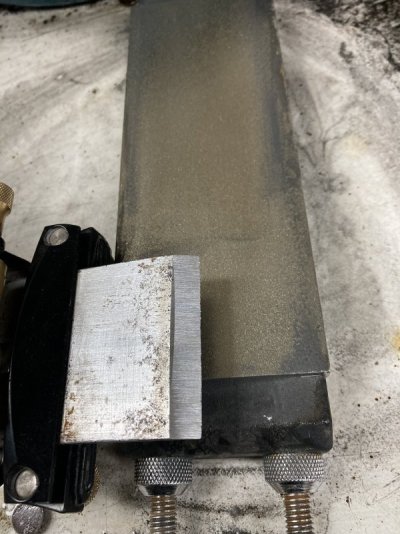

Ik was vanmiddag zo dicht in de buurt van Baptist, dis maar snel een DMT korrel 220 steen gekocht.
Met een klein half uurtje netjes de vouw van 25 graden aangezet. Vanaf hier is het een kwestie van bijhouden 👍🏼
