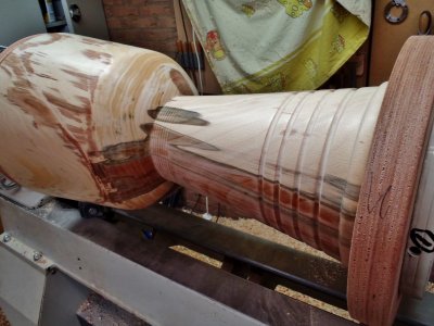

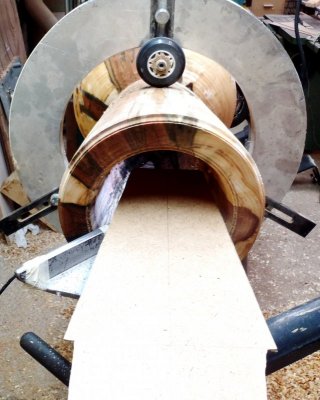

Over 2 weken ga ik weer naar Frankrijk voor een family reunie bij mijn jongste broer.

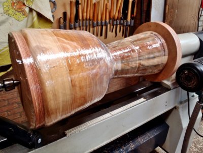

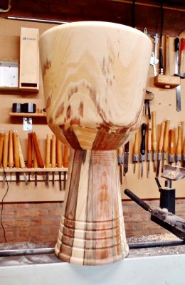

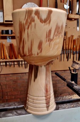

Eergisteren heb ik de Djembé die ik voor hem gemaakt had van mijn droog zolder gehaald.
Een paar kleine scheurtjes vol laten lopen met C.A. lijm en nogmaals geschuurd.
Inmiddels is hij voorzien van 2 lagen "Kraamer Tung meubelolie" .
Ik ben goed tevreden over het eindresultaat.
Hij is prachtig geworden Rien, hoe mooi de kleuren accentueren, de donker bruine langs strepen, met het hele licht kleurige beukenhout.

Ben benieuwd naar de klank, want dat is toch eigenlijk het belangrijkste van een Djembé!
Ga je hem nog bespannen of laat je dat door je broer doen?

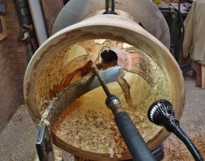

Wat heb je eigenlijk met de binnenkant gedaan? Is die helemaal glad of heb je die ruw gelaten?
Mijn senegalese is heel ruw en onafgewerkt van binnen. Zou het geluid ten goed komen volgens de verhalen.
Volgens mij is 'ten goede' relatief, want als ie glad zou zijn klinkt ie vast anders, maar of dat slechter is? Kwestie van smaak volgens mij

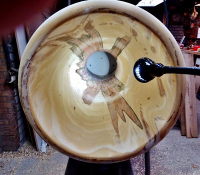

Ik heb de binnenzijde grof geschuurd met korrel 80, en de binnenzijde heb ik ook niet geolied.
Die tip had ik al van iemand gekregen.
Het bespannen is werk voor mijn broer, die bouwd allerlei trommels.
Maar elke keer als ik zijn houtwerk zie denk ik dat ik dat veel mooier kan.
Hij vind uiterlijk minder belangrijk want het gaat alleen maar om de klank.
Misschien gaat hij vanaf nu uiterlijke schoonheid wel een beetje waarderen.

In principe trillen de losse vezels mee en dit heeft invloed op de klank. Ik heb een hele tijd geleden een didgeridoo gemaakt en een tijd later de wanden glad gemaakt, dit klonk vele malen beter.
Prachtige djembé !
Rien van Lieshout
20 sep 2012
699
Oostelbeers

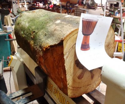

Ja je kunt daar echt wel trots op zijn Rien, het ziet er prachtig uit en zonder scheuren in een hout dat best wel moeilijk is om te drogen zonder dat, en Ik weet dat uit ervaring ;).

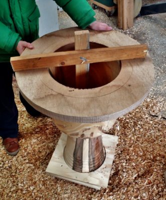

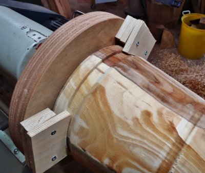

Nauwlijks een scheurtje te zien Leo, Ik had boven en onder een buitenmal eromheen gemaakt.
Dit vooral om ervoor te zorgen dat hij tijdens het drogen niet te veel vervormde.
Het onderste deel is wel een beetje ovaal geworden, het bovendeel niet.
