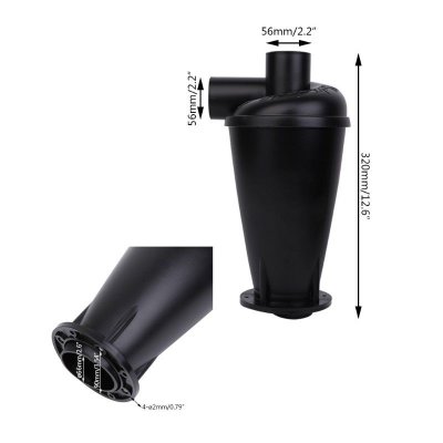

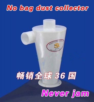

Bovenste model zou ook beter werken door dat die een neerwaartse ronding heeft bovenaan en die andere een scherpe hoek. Als dit waar is weet ik niet heb alleen het bovenste model 2 stuks (1 voor de schuur en 1 voor de cnc).
