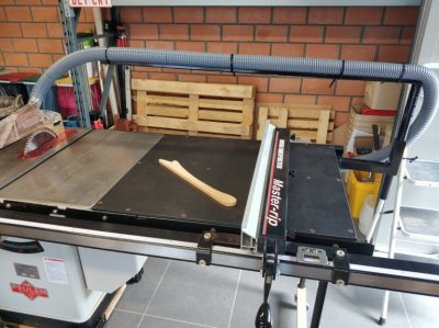

Beste Forummers,

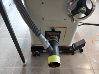

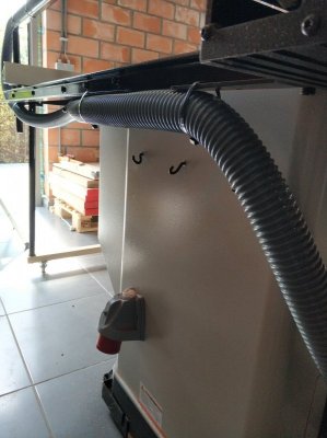

Aangezien er velen van jullie een Harvey tafelzaag bezitten, post ik even m'n zelfgemaakte afzuigingontwerp om bovenaan de zaag alle stof af te zuigen... Simpel, maar wel effectief :p scheelt echt wel een groot stuk in stof op m'n tshirts :eek:
Het Y stuk en afzuigbuis heb ik gekocht bij tendotools... De draagarm is vastgemaakt aan de achterkant . Vleugelbout erin met moer aan de buis gelast, waardoor de afzuiging ook kan wegdraaien en in hoogte ingesteld kan worden...
In ieder geval een stuk goedkoper dan die afzuigarm die je erbij kan kopen!

Hoi Cristophe,
Dat ziet er goed uit en staat ook op mijn lijst om nog eens te gaan bekijken. Bedankt voor het delen.
