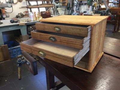

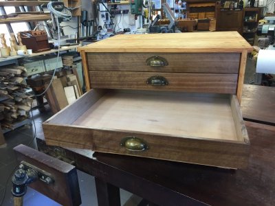

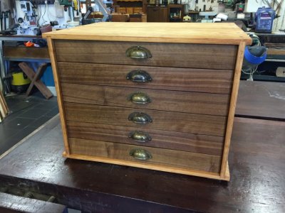

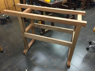

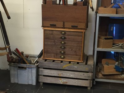

Afgelopen 2 maanden ook wat verbeteringen aangebracht in de werkplaats onder andere een ladekastje gebouwd voor mijn (klein) afteken en schaaf gereedschap. Deze staat nu op een aardappelkistje en boven op het ladeblokje staat mijn kluskissie. Het geheel natuurlijk naast mijn (opzet)werkbank waar ik eind november een onderstel voor heb gebouwd. Het lade kastje is overigens gekeept en getoogd en de laatjes lopen op een houten middenloper. Het materiaal is Douglas met noten la fronten en zijden.
De (opzet)bank is nog steeds verwijderbaar van het onderstel en kan dus op elke werkbank geplaatst worden.

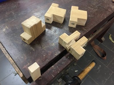

Ook een kleine ergernis aangepakt het scheef trekken van de voortang als je aan de linker of rechterkant iets wilt klemmen gemaakt van europees eikenhout.

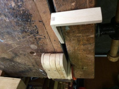

korte
2 sep 2015
295
Ik zag net op Facebook een foto van je werkbank voorbijkomen, ladekastje staat er ook netjes op!
Erg mooi gemaakt!

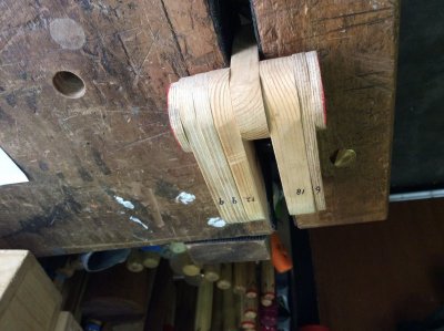

Ja Roeland, dat was ook een ergernis voor mij, Ik heb rond van 12 mm, daar heb ik verschillende diktes op gezet en aan de buitenkant vast gezet met een multiplex plaatje d.m.v. lijm en wigjes in het ronde stokje. Mooi kastje wat je gemaakt hebt, ik zou er een plintje onder maken.

Mooie oplossing Pel, hadden we het zelfde idee!! :)
Ik vond een plintlijstje eigenlijk niet nodig het ladeblokje komt in de toekomst op m'n grote werkbank te staan.
Ga binnen kort aan de slag met een klassieke hangkast voor mijn handgereedschap word gebouwd (natuurlijk) van massief hout, waarschijnlijk beukenhout in combinatie met een wat fraaiere houtsoort (donkerder) ik hou van contrast Het maat schetsje is al af in ieder geval komen er verstelbare planken in die onder een hoek staan (voor mijn collectie schaven) middels woutermannen en keeplatten.
En een vijftal laatjes uiteraard gezwaluwstaart (half verdekt).
groetnis, Roeland

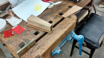

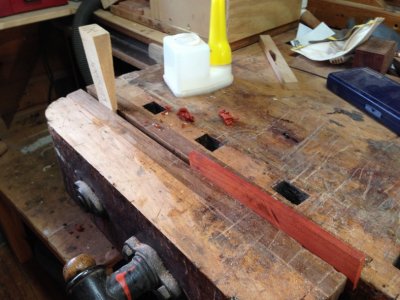

Nico, valt die keg/wig dan niet steeds om of als je lost dat ie op de grond beland?
Vaak heb je twee handen nodig een om het werkstuk vast te houden en een om de spindel aan te draaien, als je dan ook nog een houtje er te gelijker tijd tussen moet houden kom je dus een hand te kort.:) :)
Groetnis, Roeland
Nog geen probleem mee gehad Roeland. Ik zet het latje losvast, zet de keg erin en draai de spindel aan. Ik zou op de bovenkant van de keg een latje kunnen lijmen tegen het door vallen tijdens het lossen. Praktisch gezien ga ik het misschien nog iets verbeteren.
Maar het doet wat het moet doen.
Mijn werkbank is al meer dan 100 jaar oud en alles werk nog perfect.
Groetnis, Roeland
Ik gebruik ook zo'n wig, gewoon een plankje op gelijmd en de wig dan liggend er tussen duwen. Werkt prima. Ik heb twee maten, een voor dunne en een voor dikke stukken. Ben op vakantie en kan dus even geen foto maken.

Zo, nu dan met foto:
plankje aan de zijkant van de wig houdt de wig van de grond terwijl je de bankschroef aandraait. Past altijd, tot een bepaalde dikte natuurlijk:).
