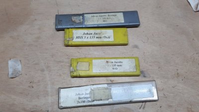

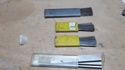

Wellicht wat off-topic, maar zou een stuk HSS beitelstaal tot een markeer-mes of herenmes gemaakt kunnen worden?
> Het vormen zal lastig worden en veel tijd kosten.
> Oververhitten waardoor de hardheid verloren gaat zal met HSS minder snel gebeuren.
> Scherpte zal uiteindelijk lang(er) behouden blijven met een lagere taaiheid aan de andere kant
Wat zijn de afmetingen van de blanks? >25mm breed zou mooi zijn.

Je kunt hem eerst wat zacht maken, dus kersrood stoken en langzaam af laten koelen. desnoods in een bak met zand. Daarna kun je bewerken en uiteindelijk weer opnieuw harden. Dat is kersrood stoken en snel afkoelen. Daarna ontlaten, (eerst metaal blank schuren) en zachtjes verhitten tot je een stro-kleur ziet kruipen. Dan is het weer hard.
Je kunt ook zilverstaal kopen, dat kun je harden. Daar maken metaalbewerkers zoals ik meestal gereedschapjes van.
er staat genoeg op WWW om zelf een markeermes te maken, trouwens.

Mijn excuses als ik de indruk heb gegeven dat ik ze weg wilde geven.
Het is niet dat ik de hoofdprijs wil hebben maar heb geen idee wat zoiets waard is.
Ik weet alleen dat dit volgens mij messen zijn van een vier zijde machine en volgens mij koste die toch gauw 15,- per st. alleen dit bedrag wil ik er bij lange na niet voor hebben.
De messen zijn tussen de 20 en 25 mm breed.
is 5 euro per doosje dus 3 st een redelijke prijs ?
