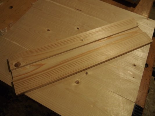

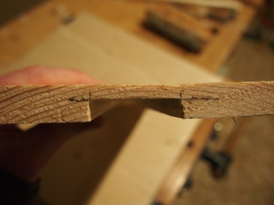

Hoi allemaal,
ik ben bezig om uit eenvoudig vurenhout lades te maken, waarbij ik houten rails gebruik i.c.m. groeven in de houten lade-zijwanden. Het hout is 18mm dik en normaal maak ik de groef 9 mm diep, zodat je nog 9 mm dikte overhoudt. Maar vandaag was de plank die ik pakte en wilde gebruiken voor de lade zijwanden vrij krom (al bij levering). Dus schaafde ik deze kromming er eerst uit, maar hierdoor was de dikte 15 mm geworden.
Toen ik de groef maakte in de planken, die ik steeds op 9 mm diepte maak, bleef er 6mm over (i.t.t. de 9mm bij de vorige 2 gemaakte lades). Nu kan ik dit verschil wel opvangen in de sponningen zodat de totale breedte gelijk blijft, maar wat ik mij nog even afvraag is of deze 6 mm dikte nog stevig genoeg is voor deze toepassing? Mijn eigen gevoel zegt dat het wel stevig genoeg is. Het is een lade van 54x54 cm bodemoppervlak en 12 cm hoogte. Omdat alles uitendelijk verbonden wordt, worden voorkant, zijkanten en achterkant min of meer 1 geheel, dus denk ik dat het wel goed gaat. Maar voordat ik verder ga ben ik toch benieuwd naar jullie mening: is dit sterk ondergedimensioneerd, of zal het waarschijnlijk wel goedkomen?
Hierbij twee foto's van de groef in de zijwand:
