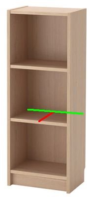

22mm is zwaarder dan 18, dus tegen het doorhangen gaat dit niet werken denk ik. MDF kruipt, het kan dus al door zijn eigen gewicht gaan doorhangen. En het veert niet terug zoals multiplex of massief hout. Een lat massief hout onder de plank monteren lost het op. Of de plankbreedte verkleinen. Of multiplex gebruiken, wordt de kast ook een stuk lichter van.

Duidelijk bijtel.
Bedoel je dan in het midden (van de diepte) over de breedte eronder.
Dus stel plank is 60 diep een lat op 30 diep van 60cm over breedte?
Of is een plank helemaal tegen de achterwand aan ook voldoende (die ligt meer uit het zicht).
