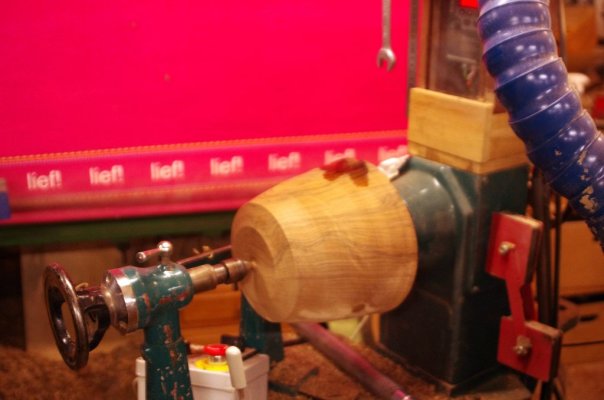

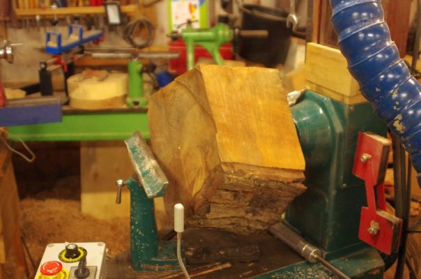

Ik had in de schuur een blok hout liggen en ik had een nieuwe beitel gekocht, namelijk de Woodcut Powerhead
Ik schat in dat ik dat blok hout mooi kan gebruiken om de nieuwe beitel te gebruiken.
In 38 minuten rond gemaakt, er zat een erg zachte plek in en daar heb ik secondelijm in laten lopen, de volgende keer zie ik wel of dat genoeg is.
Ik ben begonnen met 480 toeren en heel vlot naar de 6 a 7 honderd toeren.

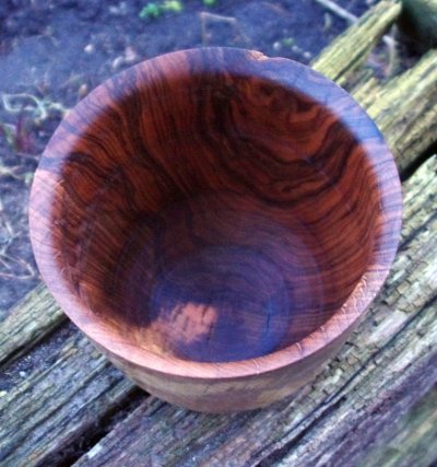

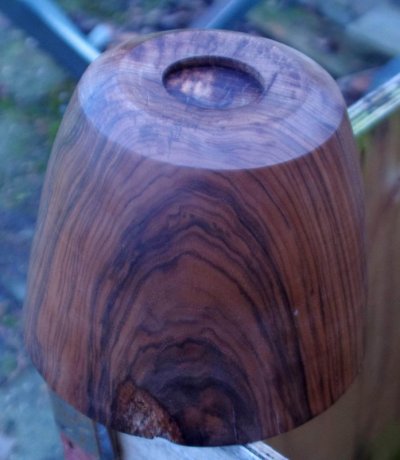

Schaal is 20cm doorsnee en 15 cm diep geworden, het stuk hout bleek noten te zijn.
Schaal is door mij afgekeurd vanwege ontelbare kleine scheurtjes en ik mooi met de Woodcut Powerhead samen met de CDK uitholsysteem.
Conclusie, ik moet nog wel oefenen om vooral de binnenkant netjes glad te draaien.
Het uithollen ging verder vlot en tevreden met systeem om mee te werken.

Welk een prachtig hout. Als je daar nog meer van hebt, laat dat dan even weten. Schrapertje er langs en goed schuren.

Als het alleen het schrapertje was en goed schuren, dan had ik dat wel gedaan.
Maar er zitten erg veel kleine scheurtjes in het hout, dat is het probleem.
Ik heb vorig jaar een notenboom in stukken gezaagd en daar ligt de helft van bij mij.

Het mooiste meisje van….. is ook gescheurd zeggen ze wel ooit…🤔, weet ik niet en wil het niet eens weten…
Maar om op je schaal terug te komen, qua tekening is het een schitterend plaatje… dat je niet tevreden bent over de scheurtjes… laat het jammer zijn, weet je ook hoe ze erin gekomen zijn??? Als ik het goed gezien heb is het een end-grain schaal, komen de scheuren ook in cross-grain?( is hier ook een nl benaming voor).
