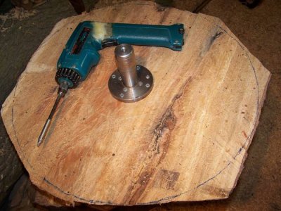

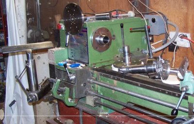

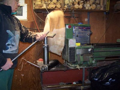

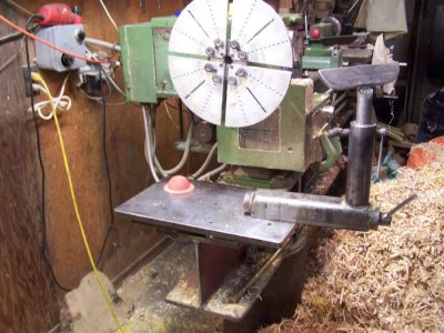

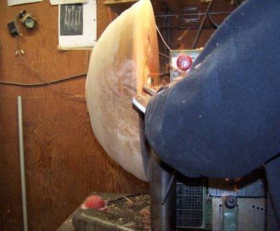

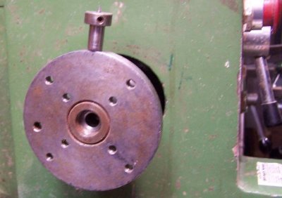

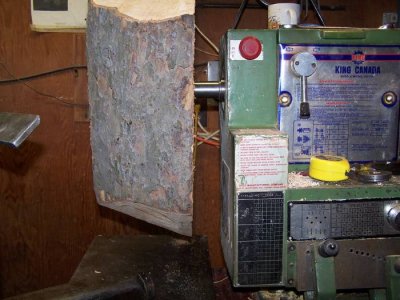

Ik vind dat als je aan het einde van de bank kunt staan je het makkelijkste kunt draaien, zonder belemmeringen van het bed of postuur.
Voor die reden heb Ik een buitenboord opstelling (setup) gemaakt en gebruik ik een Morse Conisch #4 voor vast zetten en aandrijving van mijn stukken.
Daardoor kan Ik mijn werkstuk zowel linksom als rechtsom laten draaien, het ander voordeel is dat Ik geen moeite heb met onderdelen aan de bank te schroeven, zoals een chuck of faceplate, Ik kan die makkelijk in de opening schuiven en dan vastzetten.
Ik heb wel die stukken allemaal zelf moeten maken, maar heb daar geen moeite mee.
Om mijn faceplate makkelijk in het midden van een blok te kunnen zetten, heb Ik een losse center ervoor gemaakt, met een scherpe punt die Ik precies in het hout kan kloppen en dan mijn faceplate erover zetten en vast schroeven, werkt uitstekend.

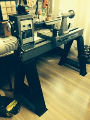

Heb nu een onderstel voor mijn draaibank laten maken.
Het originele onderstel vind ik aan de lichte kant, daarom laten maken van UPN140.
Kan nu ook aan de kop van de bank gaan staan of aan de achterkant.
Werkt aanzienlijk prettiger.
