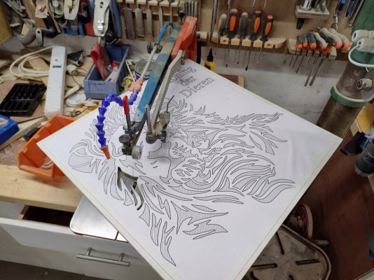

Het leek me wel leuk om daar een leeuwenkop in te figuurzagen van een contrasterende kleur.

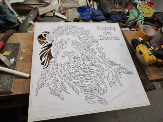

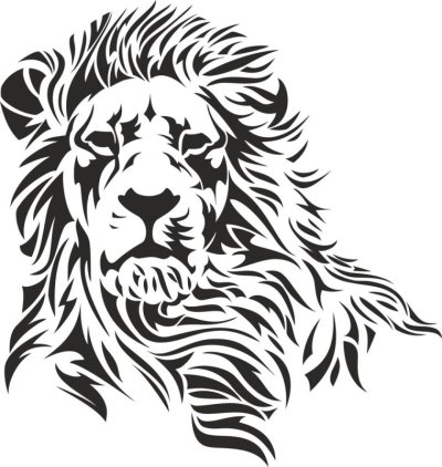

Dus, plaatje van internet getoverd, in CAD omgezet in een vector tekening die ik makkelijk kon verschalen, eventjes op ware grootte geprint, en ik kon aan de slag.
Voor het formaat leek bij 500 x 500 mm wel een leuke, dan past er lekker veel op.

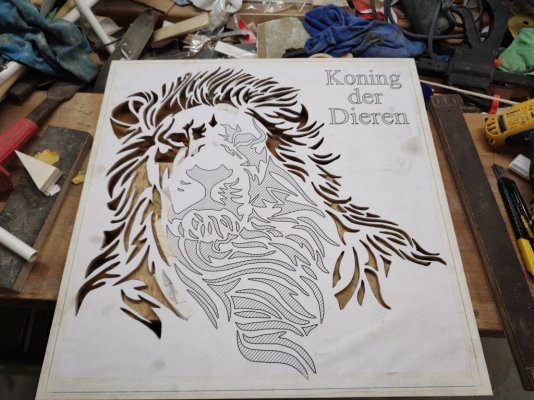

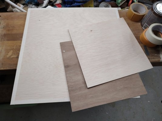

Heb 2 platen multiplex gehaald, een lichte en een donkere, en deze aan de randen aan elkaar geplakt met schilderstape.

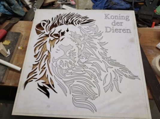

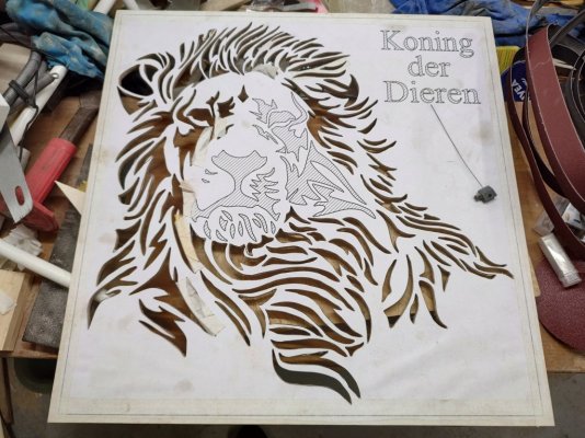

Daar dan de tekening op geplakt, dan kon ik bij elk figuurtje een gaatje boren waar het zaagje door kon, en dan maar zagen.
Ik zaag dus beide platen tegelijk, dan passen de puzzelstukjes die er uit komen ook exact in de andere plaat.
Er blijft dan alleen de zaagsnede aan ruimte over, bijna niet te zien.
Het was wel heel belangrijk om de stukjes die er uit kwamen goed bij elkaar te houden, zodat later alles weer samen te voegen was.
Mijn figuurzaag, een Hegner Multicut Quick, is een van de grotere modellen van Hegner.
Toch was mijn werkstuk zo groot dat als ik een stukje aan de rand van de plaat moest zagen, ik de plaat niet ver genoeg rond kon draaien. Die kwam dan achteraan tegen het frame aan. Dan moest ik telkens de zaag even uit zetten, plaat volledig ronddraaien om het zaagje heen tot die aan de andere kant tegen het frame kwam, en dan weer verder. Ik heb nog overwogen toen om van die gedraaide zaagjes te gebruiken, maar daarvan was de zaagspleet zoveel breder dat het zou gaan opvallen nadien.

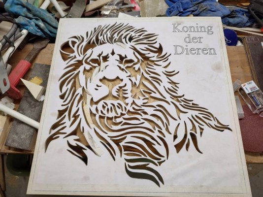

Zo, de leeuwenkop was uitgezaagd, nu konden de platen van elkaar af.
Ik heb toen beide platen op een nieuwe plaat geplakt, dan konden alle puzzelstukjes daar ook op geplakt worden.

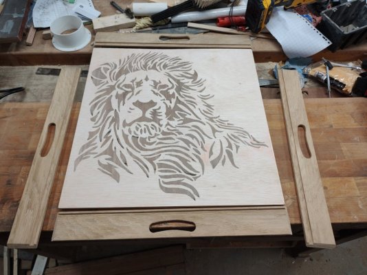

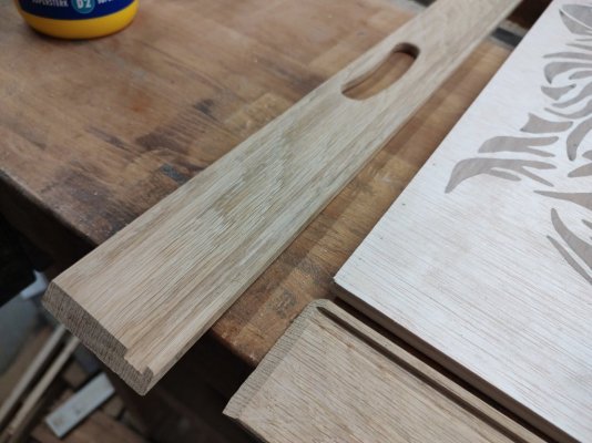

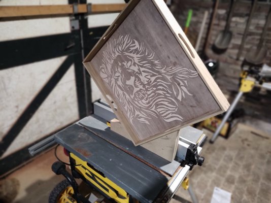

Voor de rand heb ik eikenhout genomen, ongeveer 10 mm dik en 50 breed.
In het midden van alle randen heb ik een handvat gemaakt.
En onderaan een groef waar de bodemplaat in viel.

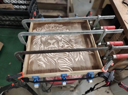

De hoeken had ik in verstek gezaagd en met de bandschuurmachine beetje bij beetje op maat geschuurd tot het rondom perfect paste.

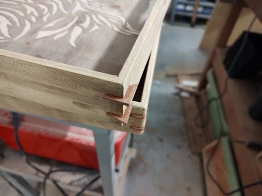

Dan kon ik alles aan elkaar lijmen
Voor de stevigheid van de hoeken heb ik daarin splines gemaakt (ik kom even niet op he Nederlandse woord daarvoor)
Dit simpelweg op de tafelzaag gedaan met een hulpstukje.

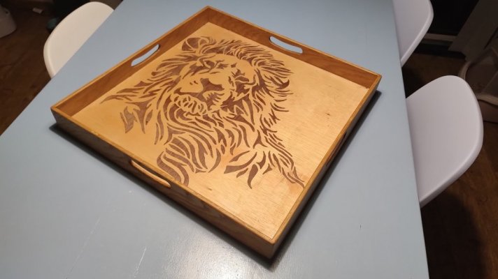

Daarna blanke lak er over en ze waren klaar.

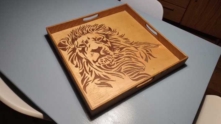

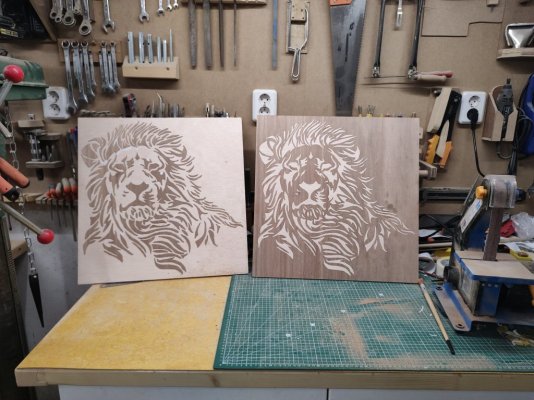

Leuk projectje al met al, resultaat ben ik wel trots op.
Deze lichte ligt bij ons in de keuken, de donkere ligt buiten op de bank onder de overkapping (die is inmiddels wel iets verweerd).
Het lijkt allemaal heel eenvoudig gegaan te zijn, waren toch wel een paar tegenslagjes tussendoor.
Een was bijvoorbeeld de dikte van het multiplex. De lichte plaat was 3,3mm dik, de donkere was 3,6 mm dik. Ik heb dus elk donker puzzelstukje een beetje dunner moeten schuren zodat die niet uitstak. Met de lichte stukjes kon dat niet, in het donkere dienblad voel je dat verschil ook wel duidelijk.
Dat schuren duurde uiteindelijk langer dan het figuurzagen. Als ik het nu weer moest doen dan zou ik de ingevulde puzzel op de kop tijdelijk plakken en met een grote bandschuurmachine alles in één keer vlak schuren. Durfde dat toen niet aan omdat de losse stukjes best wel teer waren, maar alles stuk voor stuk schuren was ook geen leuke klus.
Daarnaast is het lakken niet goed gegaan. Ik had blanke vernis genomen, maar die was niet helemaal goed meer en toen kwamen er allemaal zwarte puntjes in. Kon dat er toen weer af schuren en heb daarbij de fineer wat te dun geschuurd op sommige plaatsen. Maar dat valt alleen mij op, en alleen als het dienblad leeg is.
Heb denk ik zo'n 6 uur gefiguurzaagd
Toen ook een uur of 7 aan het schuren geweest.
De randen en afwerking daarna waren ook nog wel een paar uur werk.
Totale doorlooptijd al met al een maand of 4, ik was er niet dagelijks mee bezig.
